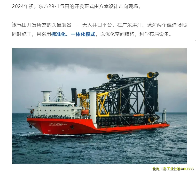

2024年初,东方29-1气田的开发正式由方案设计走向现场。该气田开发所需的关键装备——无人井口平台,在广东湛江、珠海两个建造场地同时施工,且采用标准化、一体化模式,以优化空间结构,科学布局设备。2024年4月钻井工作开始。面对泥质粉砂岩钻进时易出现的井壁易失稳、井眼难清洁、摩阻扭矩大等多重难题,海上作业人员与陆地科研、技术人员携手,实时预测地层构造变化,及时优化钻井轨迹,且利用新技术新工具,在保证储层顺利钻进的前提下,尽量钻遇甜点储层,以确保气井投产后的高产能。2024年8月,中国海油高效完成东方29-1全部6口井的钻完井作业,取得了气井水平段钻遇长度超2000米、储层钻遇率100%的良好实施效果,并探索形成了一套适用于长水平裸眼井的钻完井关键技术体系。

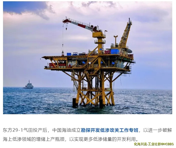

东方29-1气田投产后,中国海油成立勘探开发低渗攻关工作专班,以进一步破解海上低渗领域的增储上产瓶颈,以实现更多低渗储量的开发利用。气田可观的天然气产量,将有力提升中国海油对华南地区的天然气供应能力,也将为海南自贸港建设提供更充足的清洁能源保障。

东方29-1气田平均水深约68米,于1995年被勘探发现,储量规模小,储层低渗透,经济开发难。多年来,中国海油攻坚克难,实现了该气田的成功投产,验证了此类气田开发技术的有效性。气田可观的天然气产量,将有力提升中国海油对华南地区的天然气供应能力,也将为海南自贸港建设提供更充足的清洁能源保障。
