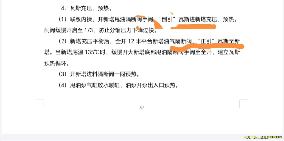

干焦化的朋友。问一下焦炭塔油气预热时,先从焦炭塔底部“倒”油气预热,等到焦炭塔达到一定压力后,从焦炭塔上部“正引”油气。不太明白,为什么开始预热时要先从底部预热,直接从上部预热不行吗?知道的给说说,谢谢

焦炭塔在预热过程中,首先从底部开始预热是因为这样可以更好地利用热量对塔内的物料进行均匀加热。底部预热有助于液态物料由下向上逐渐被加热,从而减少因温度不均匀导致的物料热解或结焦问题。待底部物料达到一定温度后,上部开始预热可以进一步确保整个系统内的物料都能均衡受热,提高效率并防止局部过热或冷区。直接从上部预热可能导致上层油气过热,而底部还未充分受热,影响整体效率和安全。

焦炭塔预热时,里面没有物料了,塔里何来物料?  详情 回复 发表于 2025-1-25 12:47
