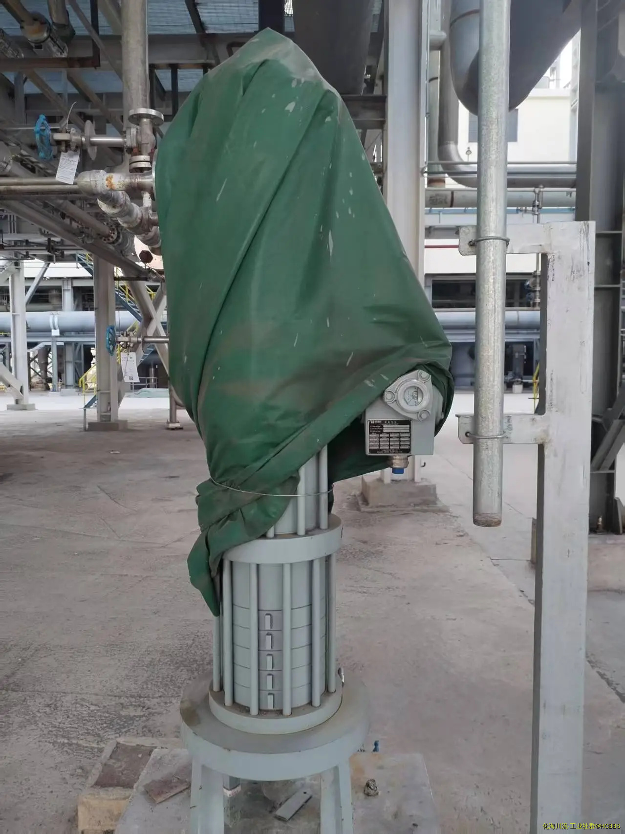

          屏蔽泵的滑动轴承监测一般用于监测支撑轴承磨损情况和推力轴承磨损情况。

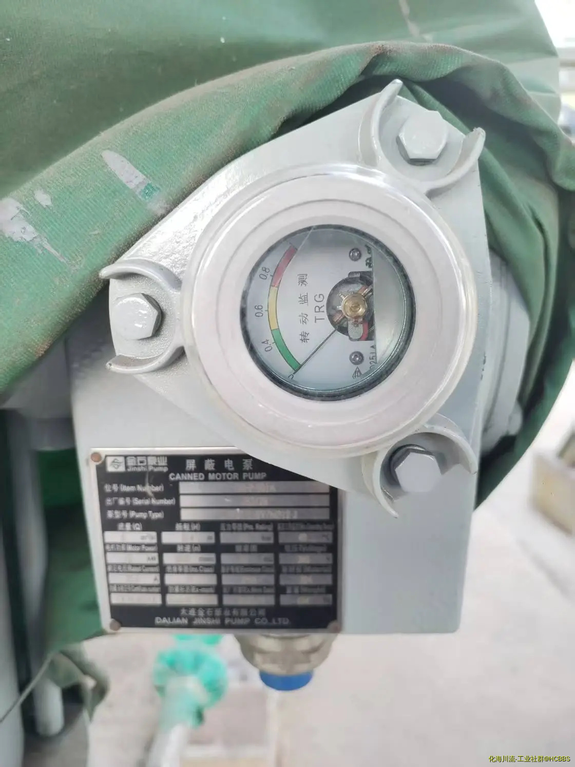

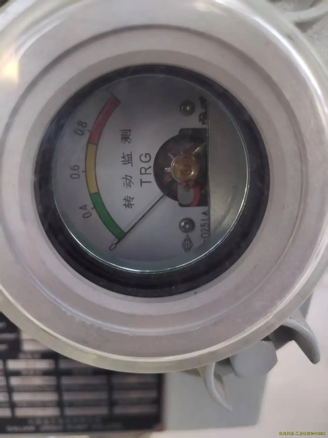

        支撑轴承磨损检测器TRG表,其原理为:在屏蔽泵定子线圈上下(卧式泵可理解为在定子屏蔽套的上下位置)各埋设一线圈,两个线圈相连,但相位相反,转子转动,如“转子的中心线”与“两个线圈的几何中线=泵轴承中线”重合,则上下两个线圈分别感应大小相等但相位相反的电压,此时互相抵消,电流为0,表现为TRG表在0位,即绿区的最低处,当轴承磨损后转子中线偏移,此时上下线线圈感应电流不在大小相等,通过一定的处理后产生电流,TRG指针随电流的大小也变化,但如在绿区内,这种轴承磨损造成的转子便宜是可以接受的,转动的转子不会磨损屏蔽套,可继续运行,而当指针在黄区后,说明磨损在加剧,必须检修,更换轴承,在红区后,表明转子已经磨损了屏蔽套,此时必须解体检查屏蔽套是否完好。由上可见,TRG表只检测轴承径向磨损,因为径向磨损后,才能造成转子中线偏移,转子的轴向偏移该表无法检测。

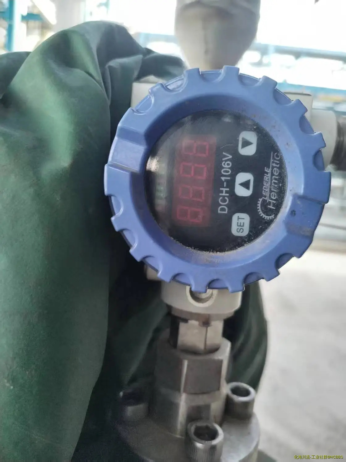

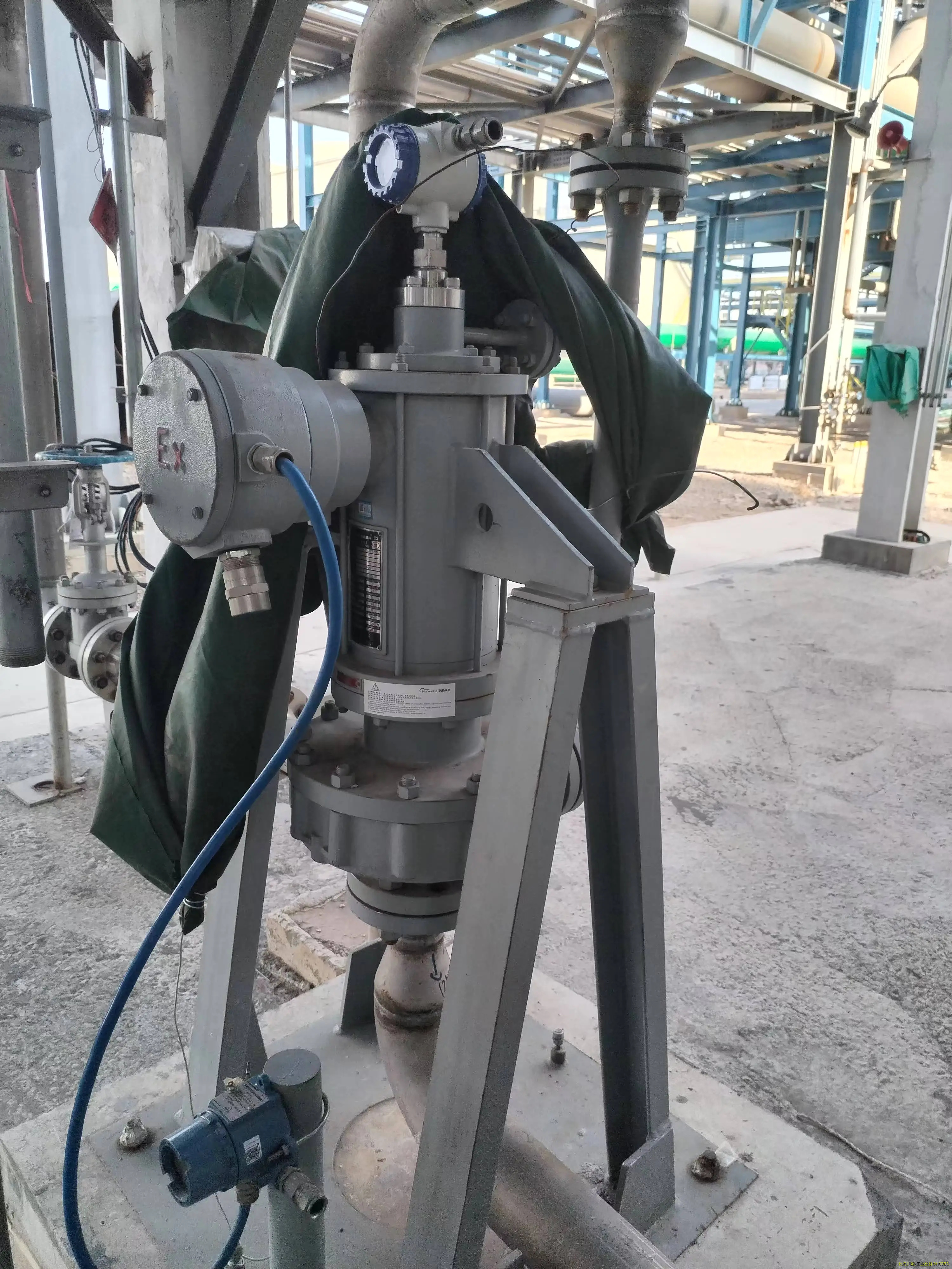

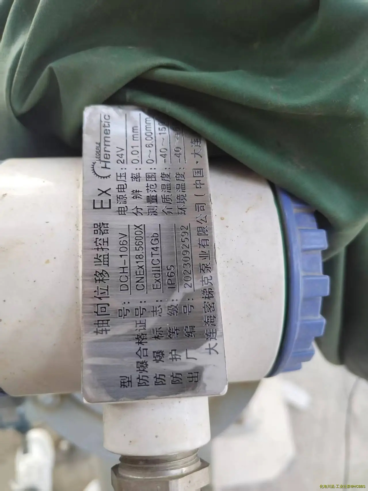

        推力轴承磨损检测器轴向位移监测器:利用电涡流工作原理进行检测,由测量仪表和磁性探头两部分组成,其中测量仪表安装在非导磁性材质的泵后轴承体上,而磁性探头安装在轴头螺丝上,随转动部件移动,二者之间间隙的变化体现出测量仪表接收到的磁场强弱变化,所以测量仪表可以通过检测磁场的强弱,测量出转动部件在轴向的位移变化量。
