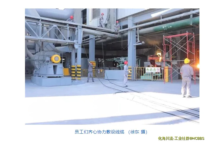

2019年10月,随着最后一台智能出炉机器人操作台的送电运行成功,17-20号炉12台操作台的移位工作画上了完美的句号。进一步提升了生产现场整体化、规范化管理,实现了智能出炉机器人的集中控制统一化管理,同时为员工提供了更安全、舒适的工作环境,有力保障了公司的安全稳产。
据了解,此次给智能出炉机器人操作台“搬新家”是将电石炉二楼控制室的操作台移至电石五车间集中控制室内,电仪车间主要负责整个线路的敷设、操作台移位、接线和调试。为保证工作按时保质保量完成,所属片区党小组在党员何健涛的带领下召开了动员会,对此次任务进行了全面规划、精细分解和明确分工。
