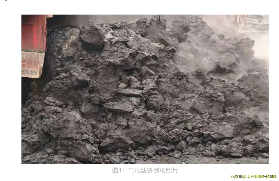

2024年6月,由干煤粉气流床气化炉产生的500吨气化滤饼从宁夏自治区启程奔赴2000多公里到新疆自治区某固废处置产业园气化渣脱碳资源化装置进行试烧取得圆满成功!
试烧期间,该装置未添加任何辅助燃料,炉况运行平稳,试烧结果为:气化滤饼含碳量由30%降至0.5%以下,脱碳率高达99%;含水率由60%降至0%,脱水率达到100%;最终燃烧后形成的飞灰达到一级灰标准。
该处置装置的核心设备是由山东诺泰科技环保有限公司和中科清能燃气技术(北京)有限公司联合研发完成。
一期项目于2024年6月投产运行,日处理气化灰渣1000吨,气化渣来自园区的水煤浆气流床气化炉,该装置自2024年6月投产运行以来,已经平稳运行4个多月,受到了行业内的高度关注。
目前该装置已通过168小时性能考核测试,是国内首套实现纯燃气化渣的工业示范装置。
本次试烧干煤粉气流床气化滤饼成功,证明该装置对水煤浆气化炉和干煤粉气化炉产生的低热值、高含水率的气化渣均有良好的脱碳效果,产生的飞灰具有良好的资源化利用前景,脱碳产生的热量可副产蒸汽。该装置在解决环保问题的同时,还具有良好的经济性。
