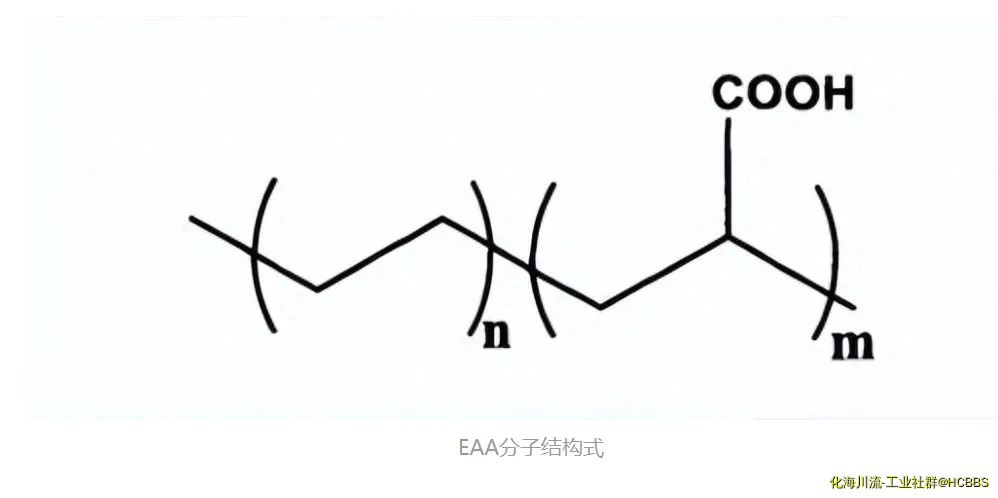

EAA是什么?
乙烯-丙烯酸及酯共聚物是一类热塑性聚合物,通常而言,乙烯-丙烯酸及酯共聚物包括乙烯-丙烯酸共聚物(EAA)、乙烯-丙烯酸甲酯共聚物(EMA)、乙烯-丙烯酸乙酯共聚物(EEA)、乙烯-丙烯酸丁酯共聚物(EBA)、乙烯–甲基丙烯酸甲酯共聚物(EMMA)、离子型树脂(由乙烯和丙烯酸或甲基丙烯酸共聚后再与多价金属等进行交联)是由乙烯和相应的丙烯酸及酯单体共聚而成。
乙烯-丙烯酸共聚物(EAA)是一种由非极性结晶性乙烯单体和强极性非结晶性丙烯酸单体在引发剂作用下聚合而成的无规共聚物,分子结构特点为沿着乙烯的主链和支链随机分布着羧基,它易与极性物质结合,故能提供极优良的粘合性和韧性。
EAA分子结构式

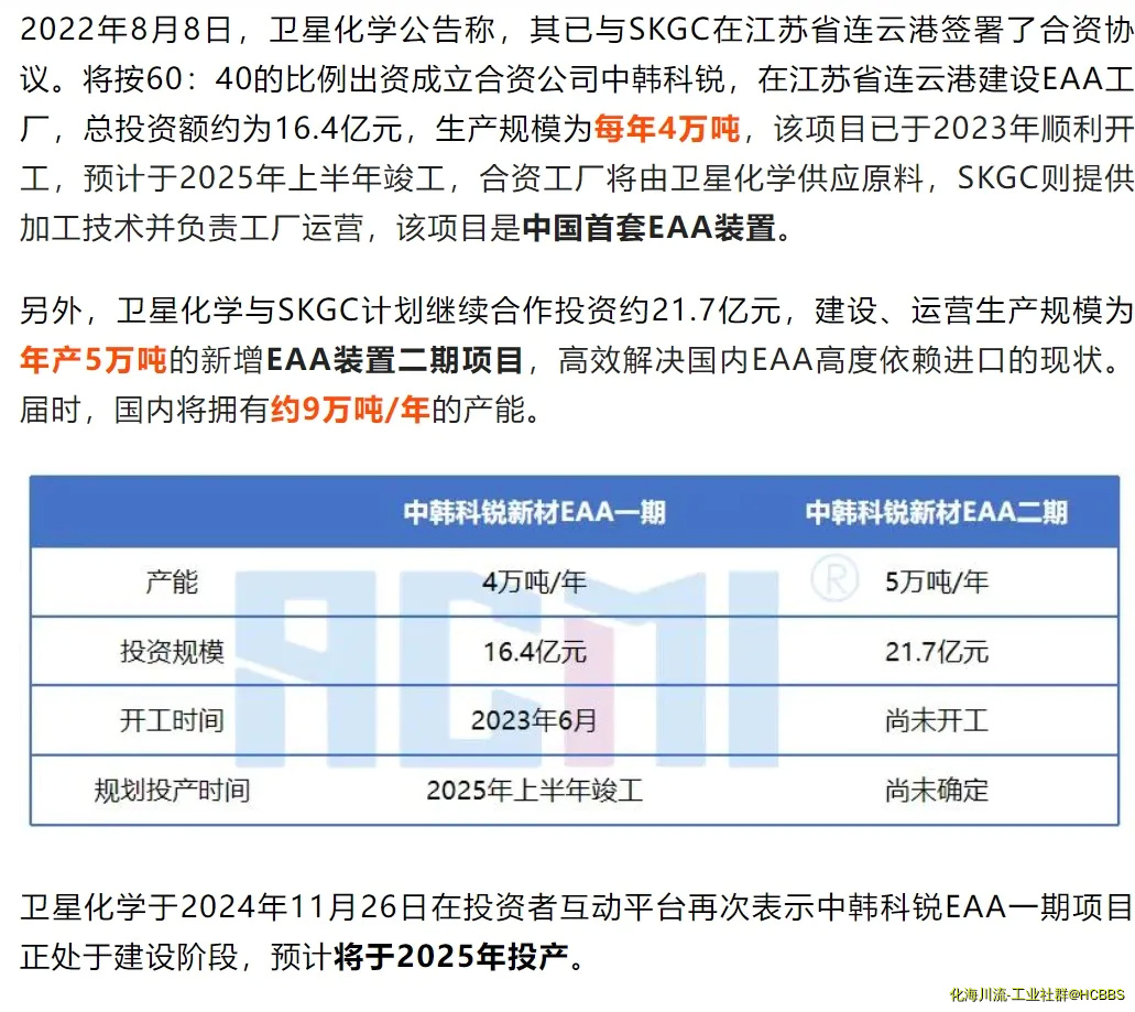

我国主要依赖进口
据统计,目前全球EAA产能约为30万吨/年,产量约为25万吨。全球EAA市场主要包括美国杜邦(7.2万吨/年)、英力士(5.7万吨/年)、日本三井化学(5.6万吨/年)、韩国SK集团(由下属SKGC运营)、美国埃克森美孚公司(2.8万吨/年)等企业,这些海外生产商的产能占全球产能的80%以上,其中SKGC于2017年从美国陶氏化学收购EAA业务进入这一领域,目前拥有美国德克萨斯和西班牙塔拉戈纳两座EAA生产基地,年总产能6万吨。另外,EAA产品主要牌号有埃克森ESCOR™、杜邦NUCREL™,SK PRIMACOR™等。
目前,国内乙烯-丙烯酸及酯共聚物多数依赖国外进口,其中售价为每吨2~3万元。
