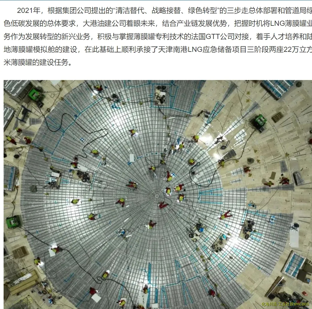

发表于 2025-1-17 17:22:57

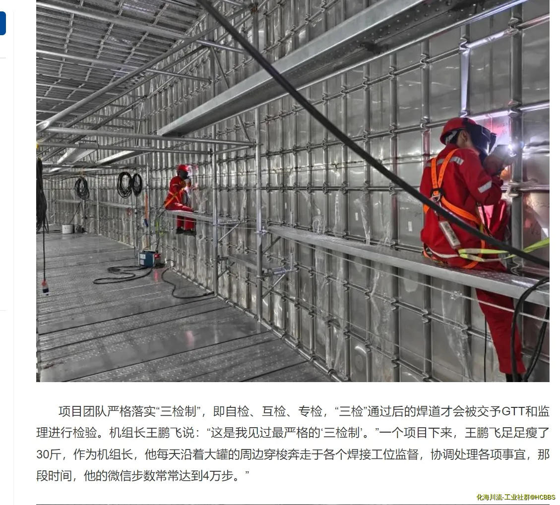

发表于 2025-1-17 17:23:21

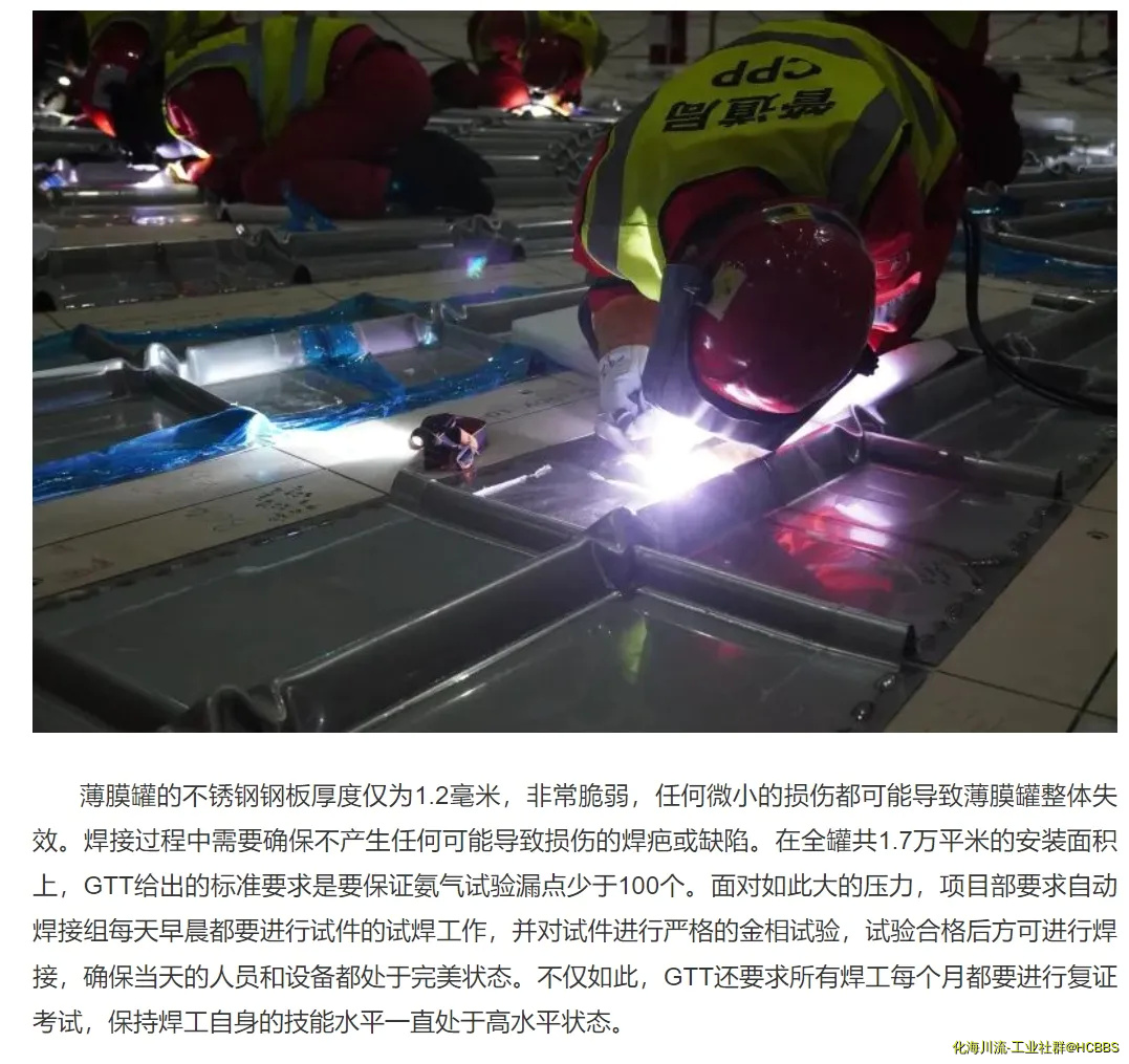

发表于 2025-1-17 17:23:44

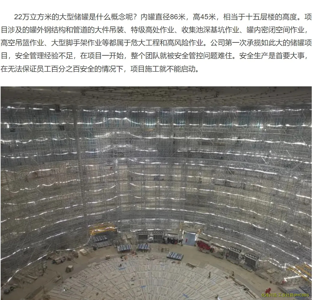

发表于 2025-1-17 17:24:19

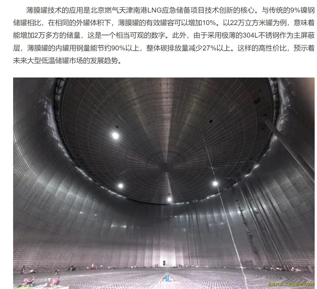

发表于 2025-1-17 17:24:40

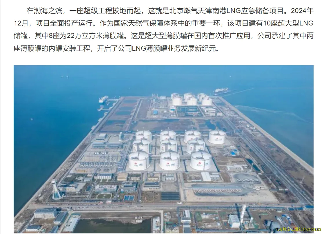

发表于 2025-1-17 17:25:08
