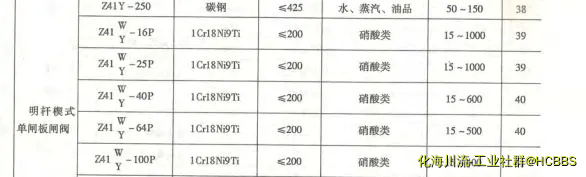

石油化工装置工艺管道安装设计手册 第三篇 阀门手册中规定Z41W-16P最高使用温度是为200℃,好像不太容易理解,不锈钢阀门的使用温度应该不会这么低啊?难道有什么制约因数? 1737084737078.webp
