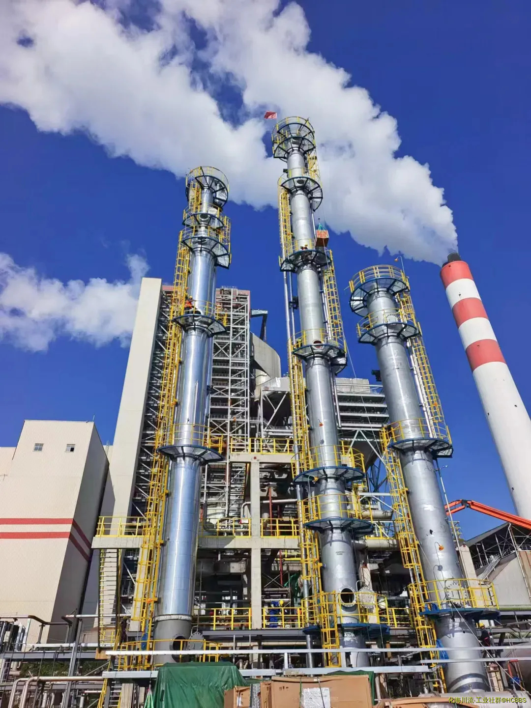

       1月11日,位于申能股份外高桥三电厂的国内首套万吨级电厂烟气捕集二氧化碳加氢制甲醇试验装置经过连续运行72小时,顺利通过性能试验考核,此举不仅标志着该前沿技术的中试阶段取得了决定性成功,也预示着我国在电厂碳捕集与利用领域迈出了重要一步。
       中国石油和化学工业联合会组织专家完成了现场运行考核。考核期间,系统主要性能指标均达到设计要求,其中二氧化碳平均捕集率高于95%,最高捕集率达到99%以上;H2和CO2转化率大于99%,甲醇选择性大于99%,相比于传统煤制甲醇工艺,能耗降低70%以上,上述指标在行业内均处于领先水平。

        该项目的核心技术源自华东理工大学与申能股份,由惠生工程承担了从工艺包二次开发、设计、采购、施工到装置运行全过程管理(EPCCT)。该装置融合了电厂烟气中二氧化碳的高效捕集单元与创新的二氧化碳加氢制甲醇工艺单元,在一次性投料试运行中即告成功,并迅速调优至满足设计产能要求,顺利产出甲醇水溶液,彰显了项目团队的技术实力与执行力。 2.webp.webp
