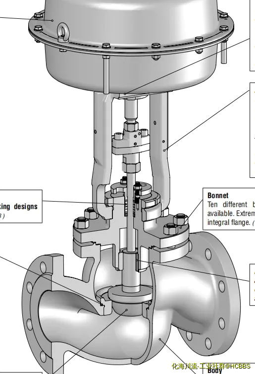

各位好,请问一下,这种阀芯  不让其旋转只是阀杆连接件起着作用吗?  如果阀杆连接件脱开后,介质流动时,阀芯是不是很可能旋转?

您好,阀杆连接件确实对于限制阀芯旋转起到关键作用。如果连接件脱开,介质流动确实可能导致阀芯发生旋转。这种情况下,有必要及时检查并修复连接件,以确保阀门正常工作。
