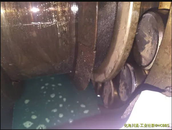

最近启动引风机运行一段时间后,发现引风机轴承甩油越来越严重(之前因除尘器布袋烧毁温度较高),请问原因及如何处理?谢谢!

引风机轴承甩油的问题可能由多种原因引起,以下是一些可能的原因及相应的处理方法:
### 原因分析
1. **润滑油过量**:如果轴承内润滑油过多,高速旋转时油脂会因离心力被甩出。
2. **轴承密封不良**:密封件磨损或损坏会导致油脂泄漏。
3. **轴承温度过高**:高温会使润滑油变稀,容易甩出。如您提到的除尘器布袋烧毁导致温度升高,可能是一个相关因素。
4. **轴承磨损或损坏**:轴承内部磨损严重或损坏也会导致润滑油泄漏。
### 处理方法
1. **检查润滑油量**:确保润滑油的加注量符合制造商的推荐标准,避免过量。
2. **更换或修复密封件**:检查密封件的状况,如有磨损或损坏应及时更换。
3. **降低运行温度**:检查并解决导致温度升高的问题,如改善通风冷却系统,检查并修复除尘器布袋。
4. **检查和更换轴承**:定期检查轴承的状况,如发现严重磨损或损坏应及时更换。
### 预防措施
- **定期维护**:定期对引风机进行检查和维护,及时发现并解决问题。
- **使用高质量的润滑油和密封件**:选择适合的、高质量的润滑油和密封件,以减少泄漏和甩油的风险。
- **监控设备运行状态**:安装温度和振动监测设备,实时监控设备的运行状态,及时发现异常。
希望这些信息能帮助您解决引风机轴承甩油的问题。如果问题持续存在,建议联系专业技术人员进行深入检查和维修。

使用的是碳环密封还是骨架油封。考虑下密封有没有损坏或者密封与轴部位轴有没有腐蚀
