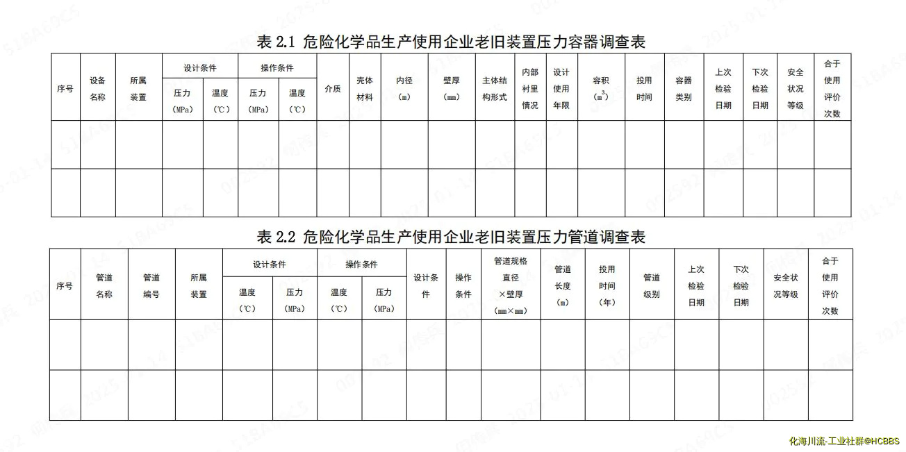

求助:老旧装置安全风险评价中,“压力容器合于使用评价次数”的定义是什么?是否可以认为是委托检验的次数?

在老旧装置安全风险评价中,“压力容器合于使用评价次数”指的是该压力容器在其使用期间,经过专业检测机构或相关部门进行的符合性评价或适用性评价的次数。这不仅包括委托检验的次数,还应包括任何由权威机构根据相关安全标准或规定执行的评估次数。在填写时,应详细记录每次评价的日期、评价机构名称及评价结果等信息。

GB/T 35013-2018 承压设备合于使用评价
