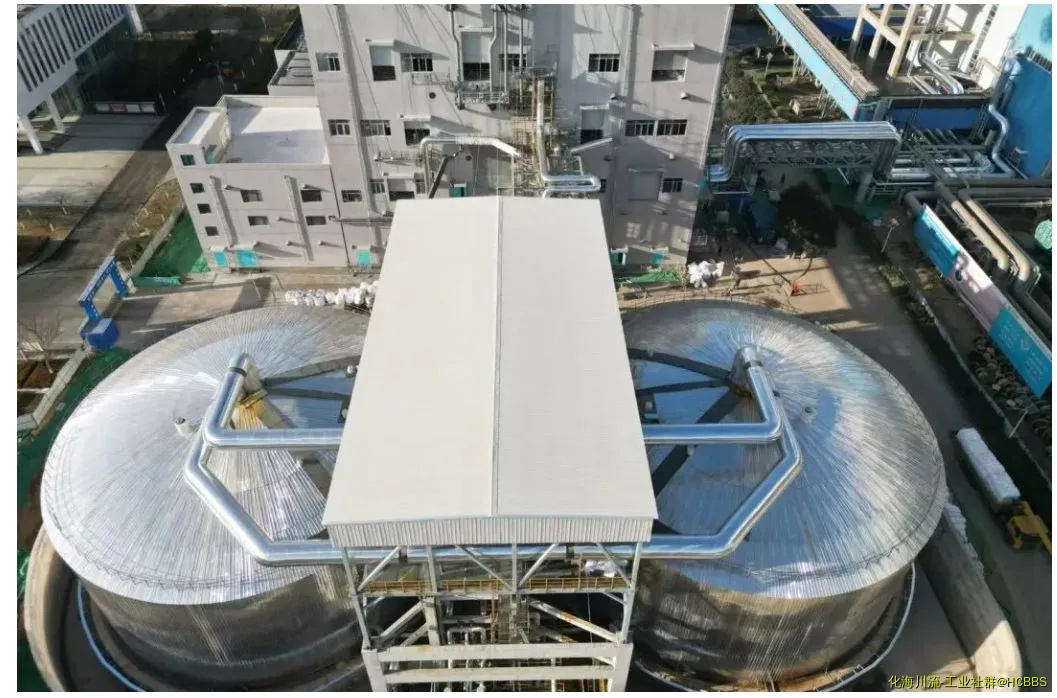

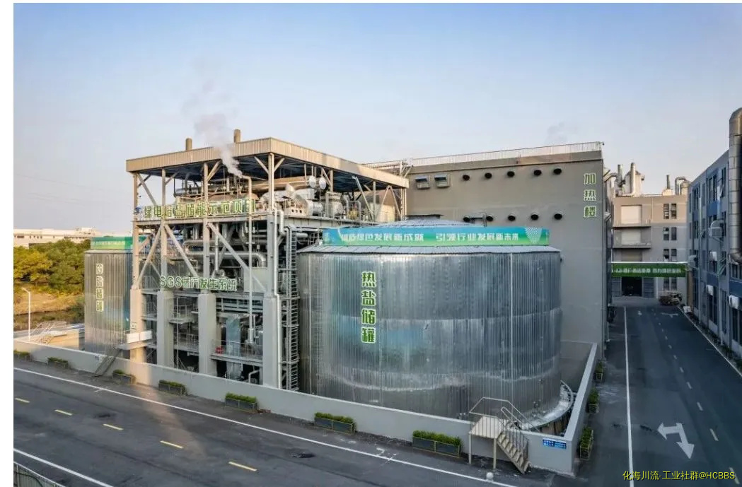

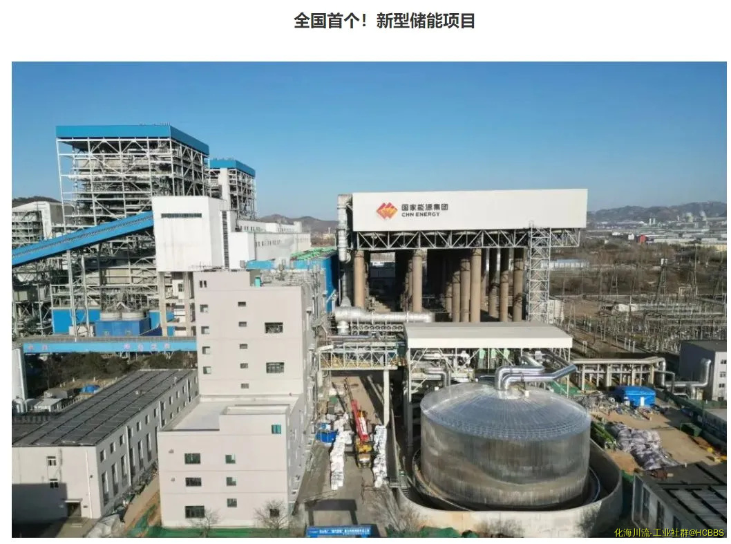

2024年12月28日,由西子洁能及旗下的西子联合工程公司供货、参建的国能河北公司龙山电厂“抽汽蓄能”熔盐储热灵活性调峰科技示范项目正式开始试运行。此项目是**能源集团重点科技项目、**科技部煤炭清洁高效利用依托项目。11时30分,投入抽汽蓄能储热系统,机组负荷在原有基础上降低100MW。15时10分,投入抽汽蓄能放热系统,通过SGS产生的过热蒸汽并入机组原有热力系统,锅炉负荷不变,机组负荷升高40MW,试运期间各项参数稳定,达到预期目标。
本项目是全国首个采用多汽源抽汽-配汽调控技术,同时抽取火电机组主、再热蒸汽进行熔盐储热的新型储能项目,于2024年3月份开工,储热容量730MWh,对外供汽参数为压力3.35~4.35Mpa,温度320~325℃,流量188t/h。项目建成后,机组调峰能力将在现有基础上增加100MW,至机组额定负荷9%,时长不低于4小时,顶峰能力增加47MW,时长不低于6小时。
项目有效提升了河北南网调峰能力,地方政府为本项目配置了新能源指标208兆瓦,每年可消纳新能源约5.2亿千瓦时,节约燃煤15.6万吨,减少二氧化碳排放42万吨,对我国能源转型及改善大气环境质量起到了积极作用,为我国构建清洁低碳、安全高效的能源体系,发展新质生产力提供了有力支撑,同时为全国现存煤电机组全面实施的“三改联动”技术改造提供了技术借鉴和示范作用。
