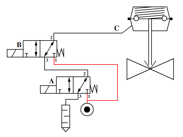

供参考:这种电磁阀串联连接方式的工作方式是:只要有一个电磁阀失电或者故障,这个阀门就会动作到故障位置或上一状态值。
