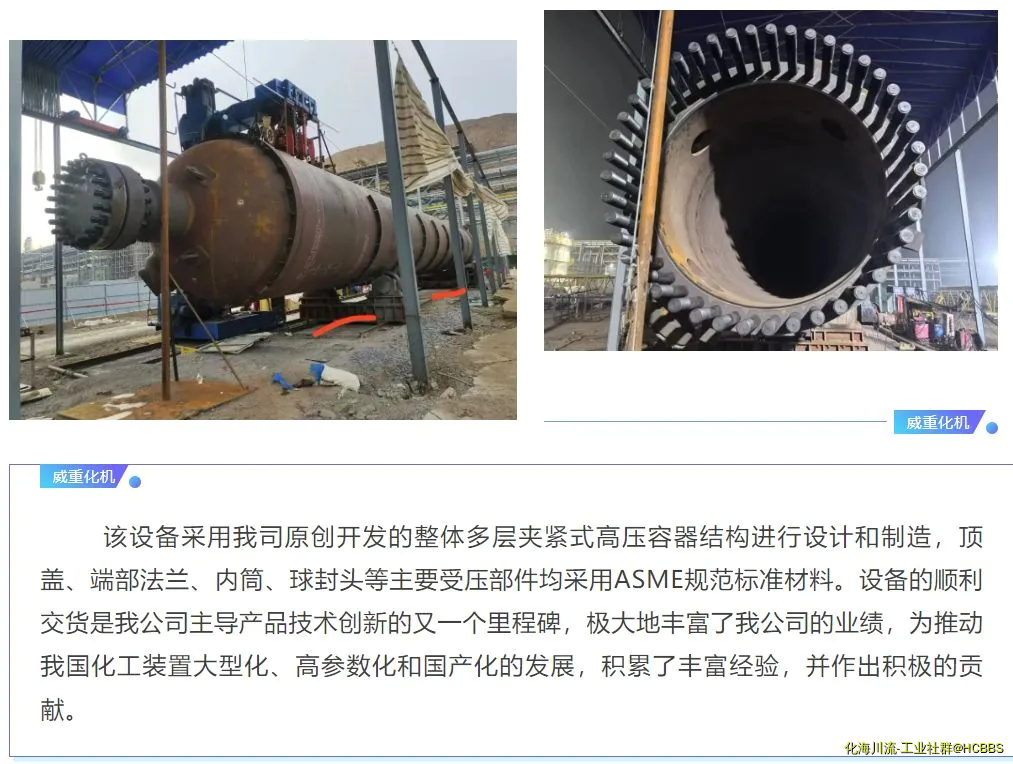

2024年11月26号,由长沙威重化机设计制造的九江心连心产业链延伸项目(一期项目中)的关键核心设备DN3100氨合成塔,在九江业主现场顺利完成耐压试验并交付业主验收合格。
该氨合成塔采用卡萨利工艺技术,设备使用条件苛刻,设计制造难度大、质量性能要求高,其直径3100mm,设计压力16MPa,设计温度300℃,单台设备净重680000Kg,是迄今为止国内首台最大直径、最大吨位的氨塔单体设备。

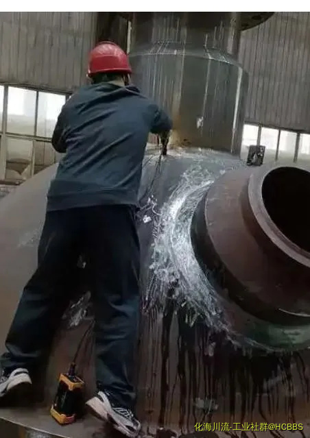

由于该设备重量远超运输限制,传统整体运输方式无法将其安全运送至使用现场。面对这一困境,我公司相关团队经过多次研讨,并派专人去业主现场实地考察,决定采取主体厂内预制和部分层板现场包扎相结合的制作方式。现场制造这样一个大型设备,其难度可想而知。
现场制造,首先需要克服的就是场地的问题。我公司的项目人员前后4次到达业主现场,和业主、设计院、安装公司和基础施工单位多次协调、沟通,制定出完整周密可行的制造方案,确保现场有限场地能满足现场制造要求。
发表于 2025-1-9 07:57:09
发表于 2025-1-9 07:57:25
发表于 2025-1-9 07:57:38

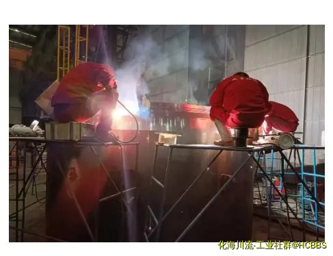

其次就是环境的问题:因为制造现场临近长江,环境湿度特别大,现场施工时还面临刮风、下雨等不确定的因素的影响。
由于该设备为Cr-Mo钢材料,对施焊环境要求特别严格。公司现场制作团队通过搭建临时工棚、增加围挡、加大预热频次等措施,有效解决了这一不利因素。
