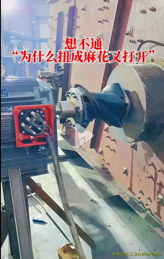

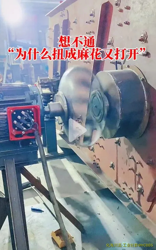

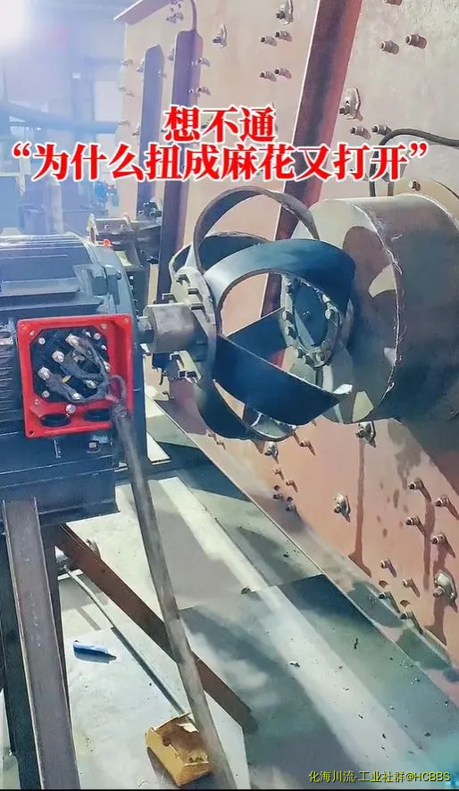

[求助] 这种拧成麻花的联轴器见过吗?

看不懂,这样的设置不怕电机轴向走位?这样的受力不敢想象。

强度不够,导致运行过程中拧成麻花;超负荷跳车或紧急停车;停电后,电机在联轴器拧成麻花的反弹作用下反转,拧成的麻花就又打开了。
应该是对联轴器要求不高的环境
发表于 2025-1-6 16:40:23
受力方向问题不知如何考虑,如果没有负载方的过载可能???还是看看且听下回分解为好  详情 回复 发表于 2025-1-7 07:57

沙漠里的游鱼 发表于 2025-1-6 16:40
应该是对联轴器要求不高的环境
受力方向问题不知如何考虑,如果没有负载方的过载可能?需要的是周期性变速工作??还是看看且听下回分解为好
发表于 2025-1-7 07:57:15
应该是轮胎联轴器的一种变形

这TM没防护罩????
发表于 2025-1-8 10:15:52
应该是振动筛,这种联轴器可以有效减少振动传递  详情 回复 发表于 2025-1-8 21:38
对 看着像个风机  详情 回复 发表于 2025-1-8 11:09

碎冰 发表于 2025-1-8 10:15
这TM没防护罩????
发表于 2025-1-8 21:38:42
估计是维修呢,电机接线盒也没有装好。  详情 回复 发表于 2025-1-9 07:21
估计是维修呢,电机接线盒也没有装好。
