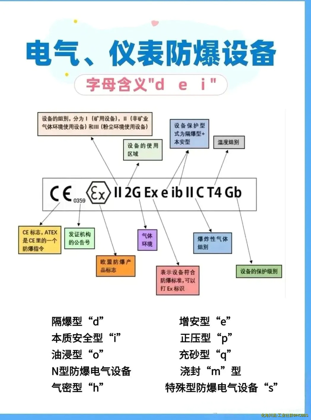

        一图读懂电气、仪表防爆设备。

注释清晰全面,好资料,感谢楼主分享。

简单明了,不用再翻规范了,感谢分享!

e是增安型,上面示例标错了
