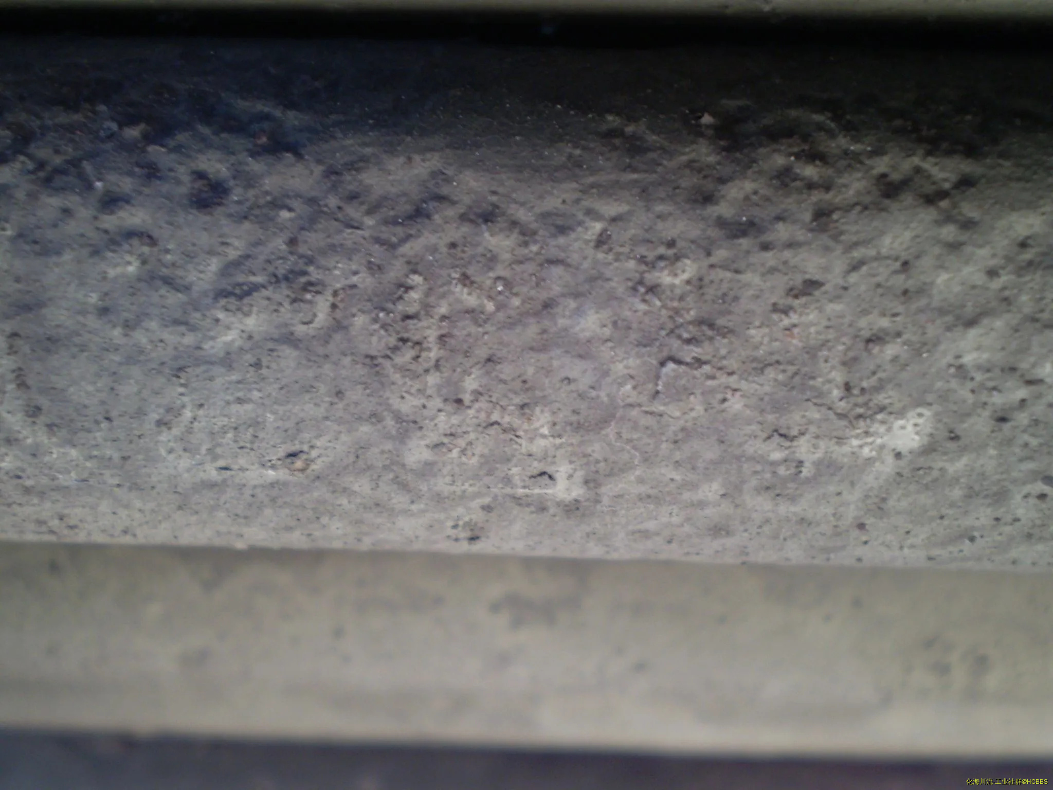

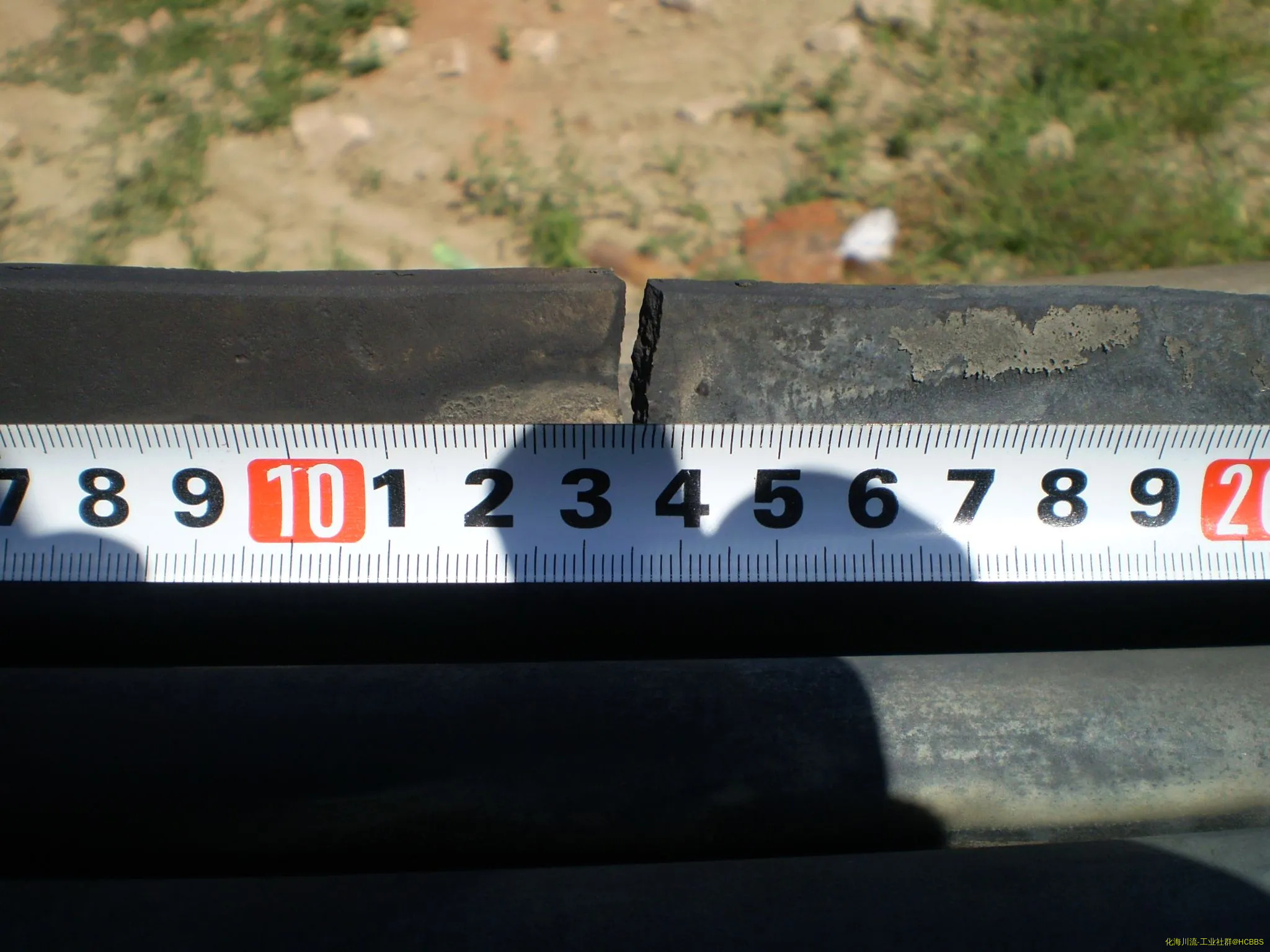

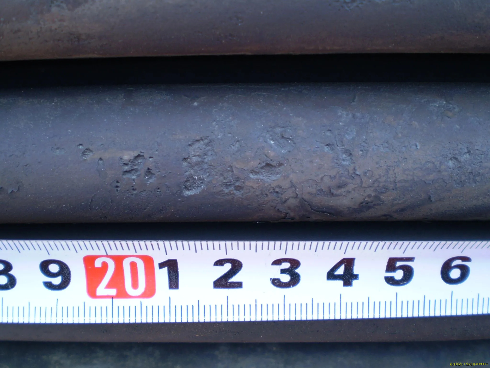

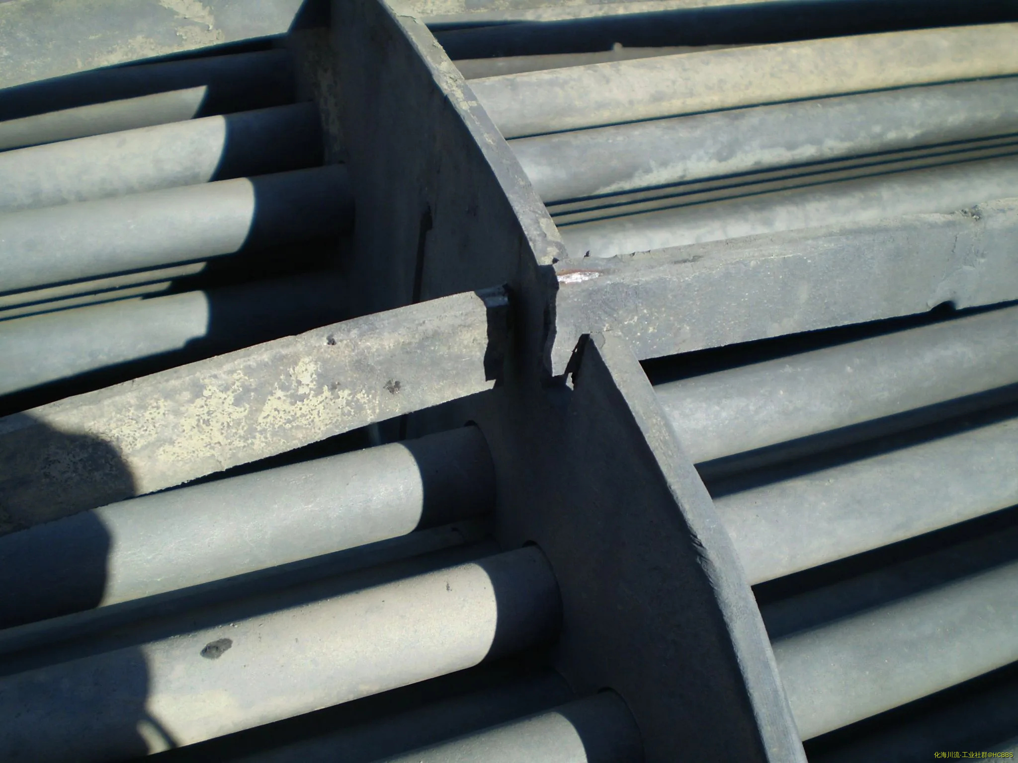

         以下图片是石油化工常减压减压塔减五线水冷器管束。型号为YB1000-290-25/25-4,管束材质10#钢。使用条件为,管程为减一中、壳程减蒸汽;使用温度,管程为214度、壳程为104度;压力管程为0.57MPa、壳程1MPa。该管束使用近1年多,壳程管束外壁出现多处应力腐蚀开裂同时伴有管束表面有不少溃疡面腐蚀和成片的腐蚀坑。
         主要原因是管程温度高,运行不平稳,压力波动等。这样会造成管束外壁蒸汽压力不稳定,易产生波动。影响到管束应力集中的地方,如焊口等薄弱地方。在介质的腐蚀等综合影响会产生这样的腐蚀现象。

在石油化工领域的减压塔水冷器中,使用了型号为YB1000-290-25/25-4的管束,材质为10#钢。该设备在运行近一年后,在壳程管束外壁出现了多处应力腐蚀开裂和表面腐蚀。主要原因是由于管程高温、运行不稳定和压力波动。高温和不稳定的运行环境导致蒸汽压力波动,使得管束尤其是焊口等薄弱部位产生应力集中,进一步引发应力腐蚀开裂和表面腐蚀的问题。
