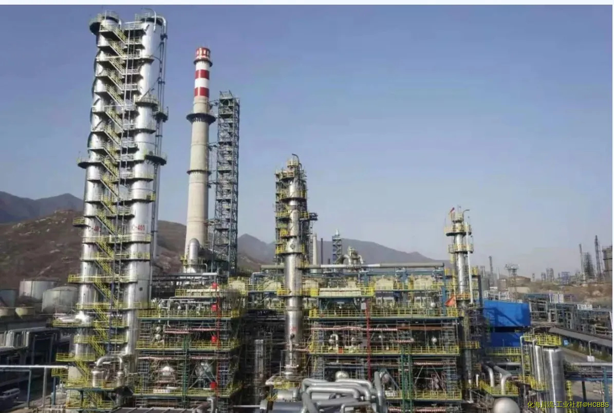

重整生成油分壁塔技术
分壁塔内置隔板,在塔内形成四个气液传质区域,可以避免中间组分在塔内返混,实现节能降耗。采用分壁塔,可以将常规两个塔生产3种高纯产品分离任务由一个塔来完成。
发表于 2025-1-3 17:27:02
近期,采用分壁塔分离各类化学品的应用研究在不断深入。霍尼韦尔公司设计的分壁隔式精馏塔已应用于新的合成直链烷基苯工艺中,节约了该过程中分离部分9%的能量;凯洛格公司开发出了抽提蒸馏与分壁式塔器相结合的工艺,从重整生成油或加氢热解汽油回收苯,它取消了汽提塔、精馏、汽提和溶剂回收均在一座分隔壁式精馏塔中进行,投资比常规抽提蒸馏装置节省20%;此外,国外的分壁塔还用于四氢呋喃、丁酮与丁二醇、丙烯与丁烯、丙烯与己烯、环戊烷、环戊烯等物质合成过程的分离。
目前国外分壁塔应用较多,国内还比较少。2013年1月,世界首套1.20Mt/a石脑油吸附分离装置在扬子石化建成投产。该装置采用中国石化与美国霍尼韦尔公司合作开发的模拟移动床吸附分离技术,首次使用分壁塔等先进技术,有效降低了能耗。
有关专家表示,在分壁塔的应用研究方面,凡分离3组分以上液体混合物时,都可考虑使用分壁塔,因此分壁塔应用的系统很多。例如在甲醇生产中,采用合成氨联产甲醇技术降低生产成本,调整产品结构。联醇生产的精馏塔脱除重馏分杂质,在主精馏塔顶部得到甲醇产品。该流程的双精馏塔若为分壁塔,同样可以实现分离要求,可通过计算或调节确定控制条件或进出料位置,从侧线分离出甲醇产品,塔顶脱除轻组分,塔釜脱除重组分。这样既可以节省投资成本,又可以节省能耗、简化流程。
除此以外,分壁塔还有望在以下领域内应用:环丁砜萃取法分离芳烃、混合二甲苯分离制邻二甲苯生产过程、丙烯一步氧化法制丙酮生产流程、直接法合成苯基氯硅烷生产流程及2,6-二甲基苯酚生产中的分离部分流程等等。一旦采用分壁塔分离技术,将会使分离成本能耗得到明显降低,给化工生产分离带来新的革命。
