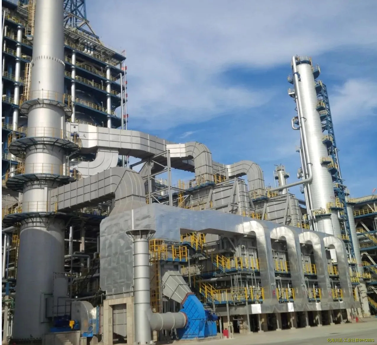

炼油加热炉绿色节能降碳成套技术
该技术重点对高效空气预热、燃料预热、高效燃烧、复合耐火材料、新型挡板阀、漏点封堵、智能控制、废液再生及烟气深度回收等进行耦合研究,研发了高效耐久空气预热器、炉体新型封堵结构、新型燃烧器、看火门等相关节能设备及配件,实现加热炉炉膛氧含量的精准控制,减少排烟损失、炉膛漏风、不完全燃烧损失和外壁散热损失,形成加热炉热效率优化提升方案,可将加热炉热效率提升至95%以上,同时减排NOx、CO、CO2等污染物。
