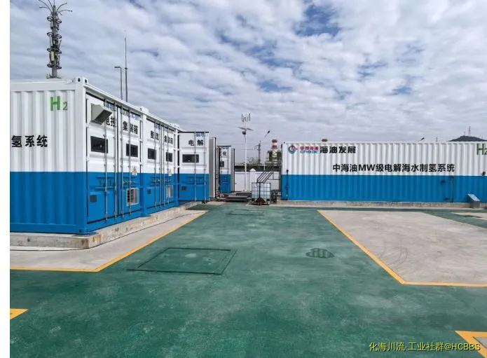

全球首台套兆瓦级电解海水制氢装置在珠海经开区成功试运行
近日,全球首台套兆瓦级电解海水制氢装置在珠海经开区试运行成功,制氢纯度可达99.999%!
随着纯度达到99.999%的氢气从纯化装置中产出,由中国海油研制的全球首台套兆瓦级电解海水制氢装置在珠海管道工程有限公司试验基地试运行成功。这标志着中国海油直接电解海水制氢技术取得实质性突破。
兆瓦级电解海水制氢装置基于抗波动柔性控制技术与启停机工艺,建立了符合海上可再生能源特点的耦合模型,能够适应海上风力发电和光伏发电间歇性强、波动性大的特性。其通过海上“绿电”的电解作用,持续稳定高效地制备高纯度氢气产品。制取的氢气产品可广泛应用于交通、工业、建筑及电力等领域,在清洁能源领域具有广阔的市场前景。
该装置利用高效的催化材料和抗腐蚀设计,解决了高盐工况下的电极腐蚀问题,能够满足稳定电解海水的需求。装置额定产氢量为200标准立方米每小时,可用于大规模产氢。
装置采用高集成度模块化撬装设计,具有结构紧凑、方便移动的特点,有利于实现其在海洋油气生产场景下的推广应用,经过中国可再生能源学会专家鉴定,该装置整体技术达到国际领先水平。
相比于传统的淡水制氢,海水制氢具有资源丰富的突出优势。
地表海水资源丰富,海水制氢过程中不会产生二氧化碳等有害气体,是比较理想的清洁能源替代方案。但是海水成分复杂,直接电解易产生催化电极寿命短、海水电解副反应激烈等问题,且传统电解水制氢装置对原料水要求较为苛刻,制氢成本较高。该装置通过技术攻关,大幅降低了对原料水质的要求,海水无须经过淡化处理即可进入电解系统,实现了电解海水制氢的低成本化和稳定长期运行。
海油发展珠海管道工程有限公司已建成1MW分布式光伏及0.75MW/1.5MWh储能系统,可耦合电解海水制氢系统进一步探索构建绿氢“制-储-运-用”全产业链模式。
兆瓦级电解海水制氢装置的试运行成功,为未来规模化推广打下基础,开创海上可再生能源利用新路径,在推动能源绿色低碳转型、加快培育海洋能源新质生产力上迈出坚实步伐。
