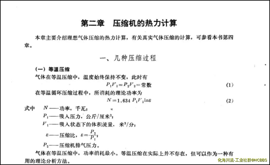

大家看一下,计算公式的问题,讨论一下,不知有没有勘误,如果已经勘误了,请忽略该问题。
《化工工艺设计手册》第五版 第1261页
第28章 压缩和膨胀机械
1 理 想 气 体 的 热 力 学 计 算
1.1 等温压缩
气体在等温压缩中, 温度始终保持不变, 此时
p1V1 =p2V2 = 常数
在等温循环压缩过程中, 所消耗的功率最小, 此
时所消耗的理论功率为
N =1.634×9.81p1V1lnε
  式中 N ———功率, kW;
(28-1)
p1 , p2———气体吸入和排出压力 (绝), Pa;
V1 , V2 ———吸 入 和 排 出 状 态 下 的 体 积 流 量,
m3/min;
ε ———压缩比, ε =p2/p1
上式中的功率计算公式应该是错误的,正确的公式应该
l  N =1.667×10-5 p1V1lnε  kW
l  p1 , p2———气体吸入和排出压力 (绝), Pa;
m3/min;
ε ———压缩比, ε =p2/p1
上面公式中的1.634来源是《炼油设备工艺设计资料(压缩机工艺计算)》
P18页的内容,这本书中1.634=(9.8*10)/60,该公式没有问题。

正确的等温压缩功率计算公式应该是:N = 1.667×10^-5 p1V1lnε(kW)。此处的系数和单位换算已经校正,可以使用这个公式进行计算。如果你手中的版本有误,请参考此正确公式。在进行工程计算时,请留意最新的技术文献或标准,确保使用的数据和系数是准确的。
