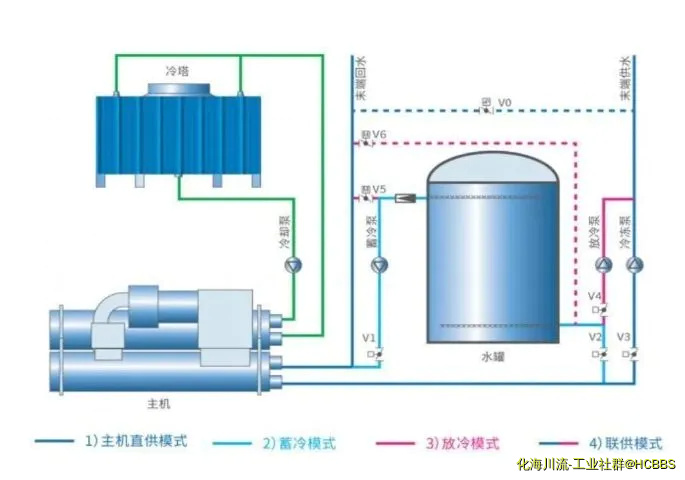

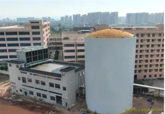

2024年9月投产项目位于广东省罗定市微容科技园,包括两台2300RT蓄冷主机和一个直径22米、高31米、蓄水量达1.2万吨的蓄冷水罐等配套设施建设。
该项目深入分析用户园区能源使用特性及生产需求,以园区中央空调为切入口进行技改工程并引入高效蓄冷系统,在夜间电价较低的时段利用制冷设备进行蓄冷,在日间电价较高的时段优先使用蓄存的冷水进行供冷,有效减少高峰时段电力消耗,预计每年可节约500万元的空调运行成本,实现“削峰填谷”的经济效益,同时通过错峰使用电力,有助于降低城市电网高峰供电负荷。
该项目是用电与照明公司首个“走出去”的新能源项目,通过蓄冷系统智能控制制冷主机、蓄冷水罐、水泵、系统管路阀门等,将园区供冷温度稳定控制在7℃至8℃的范围内,精确满足高端MLCC生产对低温环境的严格要求,全面展示水蓄冷技术的巨大潜力。水蓄冷项目是公司重点推广的新能源项目之一,投资成本低、运行可靠、制冷效果好、社会经济效益明显,可广泛应用于高精密电子制造、制药、食品加工、数据中心等行业,为用户提供稳定、节能的制冷解决方案,合理优化能源供需、降低运营成本、推动绿色发展。
