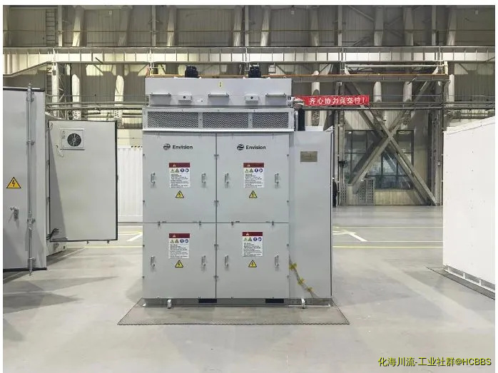

2024年12月,远景储能5.X MW液冷储能变流器(PCS)在江阴工厂正式量产下线,这是全球最大单机功率储能变流器,适配标准20尺5MWh+直流侧方案,具有高可靠、高防护、高功率密度的特点,还可选配远景自研新一代系统级构网技术——GenGrid生成式电网技术,已通过中国电科院全场景全工况实测,性能表现国际领先。
远景5.X MW储能变流器采用三电平拓扑结构, 系统最高效率>99%,基于高可靠集成散热技术,单位体积功率密度755KW+/m&#179;,行业内最高,相比行业主流产品占地面积节省40%;全柜IP65,液冷温控,高可靠、低维护,适应高海拔、高湿、高腐蚀、风沙、杨絮等严苛环境;可选配自研构网技术,支持构网、随网无缝切换,支持SCR≥1.05运行,随网充放电响应<20ms。
远景储能变流器技术源自远景能源风电变频器技术。远景能源是全球领先的风机制造商,早已打开了风电变频器的黑匣子,在风电变频器自研自制上已有15年经验,引领了三电平风电变频器的开发和批量化应用,拥有超过25000台变频器的运行业绩。
风电和储能的技术耦合十分密切,储能变流器的功能只有变频器的一半,储能变流器的并网算法、硬件技术很大程度上可以复用风机变频技术。2021年远景发布第一代智慧液冷储能系统,基于海上风电变频器平台,打造了1500V液冷三电平储能变流器产品。
远景5.X MW储能变流器也是基于海上风电变频器平台开发,继承了海上风电变频器高可靠、高防护、高功率密度的特性,推动远景储能交流侧解决方案技术升级,将进一步提升远景储能全套交直流储能系统解决方案的市场竞争力。
远景储能具备全栈的技术能力,从电芯、变流器、电池管理系统(BMS)、能量管理系统(EMS)到数据采集与监控(SCADA)系统全部自研自制,拥有从工厂到储能电站的全产业链能力,以及全生命周期资产管理能力,持续推动交易型储能和构网型储能技术创新,实现储能与电力市场、电力系统的高效耦合。截至2023年底,远景储能已在全球参与超过200个项目,交付超过15GWh,在手订单超25GWh。
