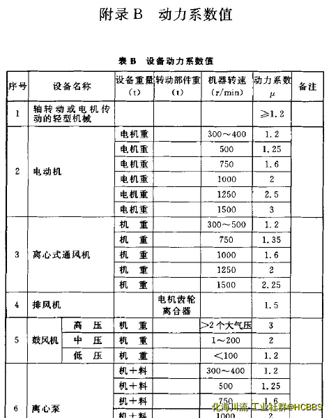

做设备布置给结构提条件的时候,像泵、风机、离心机、振动机、搅拌釜之类不同的动设备,动载荷一般怎么取值,有规范依据吗?
目前我们动设备总载荷通常取的静载的1.5倍,转速较快的会取到2~2.5倍,这样有什么问题吗?

根据设备动载荷的问题,一般而言,在制定设备布置和结构设计时,确实需要考虑设备的动态载荷。动态载荷的取值通常根据设备的实际工作原理和运行状态来确定,会受设备种类、操作频率、转速等因素的影响。
你提到的将静载荷乘以一定倍数来估算动载荷是一种简化的方法,但可能无法精准反映实际情况。不同设备产生的动力特性和影响可能差别很大,例如离心机和搅拌釜在运行时产生的振动模式和强度可能完全不同。因此,最好是参照各种设备的制造商提供的数据或者相关的专业规范来确定。
中国有相关的规范如《建筑结构荷载规范》(GB 50009-2012),其中包括了一些基本的动力荷载的计算方法和指导原则,但对于特定设备可能需要查阅更具体的标准或手册。另外,也可以参考国际标准如ISO或ASTM的相关规范。
总之,建议在没有确切依据的情况下,与设备制造商沟通或咨询结构工程师的意见,以确保动载荷的取值尽量准确和合理。这样可以避免结构过于保守或不够安全的问题。

可以参考《化工、石化建(构)筑物荷载设计规定》(HG/T 20674)的附录B。
