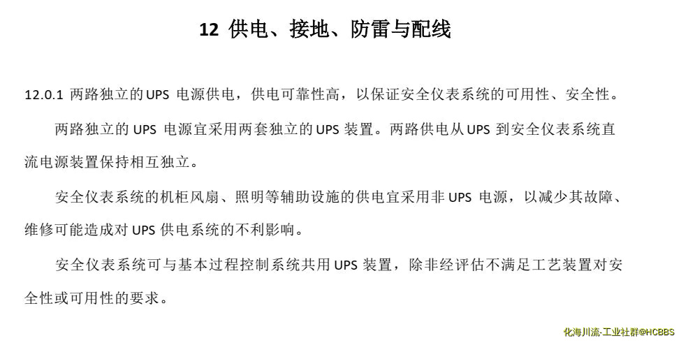

各位大佬,我公司现在GDS系统和DCS系统就是后面的控制器,UPS包括机柜什么的都是独立的,符合50493的要求,但是上位机的监控全部都是在浙大中控的画面上,然后近期就有专家较真说我们不独立,我们这边怎么解释也没用,想请教一下这样行不行,就是现场的所有机柜、控制器都独立,因为买的都是浙江中控的产品,所以上位监控画面是在一起,有专门的分组,这样符不符合要求,有没有什么案例?或者什么规范可以反驳一下专家。

GDS的相关规范没有找到,不过根据最新的SIS规范 HG_T 22820-2024  《化工安全仪表系统工程设计规范》,是不要求UPS系统独立的。
SIS的安全要求要比GDS高。
从这里可以看出,GDS/DCS/SIS的供电(ups),供气,等是可以共用的。这些专家只会过渡解读。

既然你们的GDS和DCS的控制柜、电源等都是各自独立的,为何不再上1个上位机将GDS的画面单组独立出来,现在专家查出来,就分开,我们买的也是浙江中控的DCS和GDS,我们的硬件全部是各自独立的,包括上位机。

可是他们上位机不是就只有VF的那个监控嘛,当时就是因为是同一家,所以在一起了,要是买的其他家就好了,就明显了
