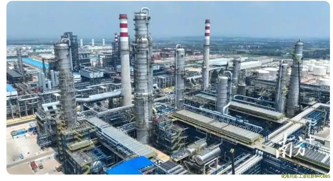

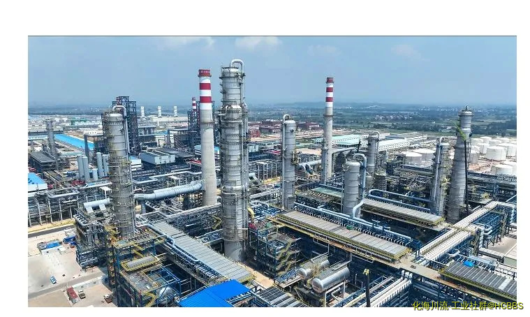

2024年12月31日6时,广东石化公司260万吨/年芳烃联合装置全年累计生产对二甲苯255.52万吨、纯苯73.85万吨,芳烃产量已达330万吨/年,达到装置开工投产以来最好水平。
该公司260万吨/年芳烃联合装置是目前全球单套生产能力最大、产能占据中石油芳烃“半壁江山”的装置。2024年生产经营全面进入生产序列后,在装置负荷提升过程中,由于加工量和原料组成发生变化,高负荷瓶颈问题逐渐凸显出来,曾一度导致装置生产波动、旋转阀不步进、产品纯度多次触碰下限等情况。
