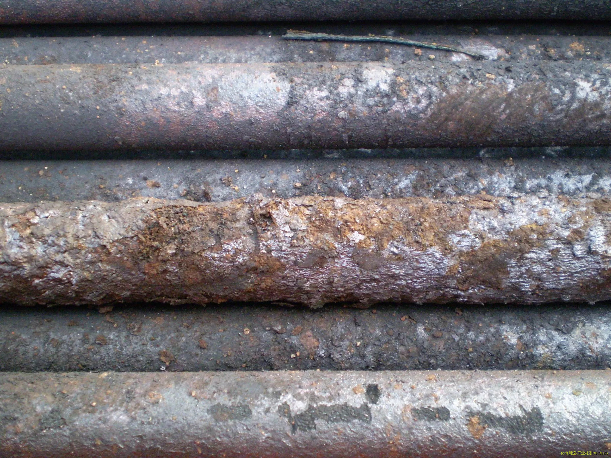

         以下图片是石油化工常减压减顶预冷凝器管束。型号为FLB1200-395-16-4,管束材质10#钢。使用条件为,管程为深井水、壳程油汽水蒸气;使用温度,管程为23度、壳程为55度;压力管程为0.2MPa、壳程负压。该管束使用近近2年,无论是壳程油气和深井水对管束内外壁腐蚀比较厉害。这类腐蚀属于油气侧H2S-ClH-H2O系统腐蚀,循环水侧属于水的电化学腐蚀。
         建议对这样的管束内外壁进行涂料涂层防腐蚀可以解决这样的问题。
