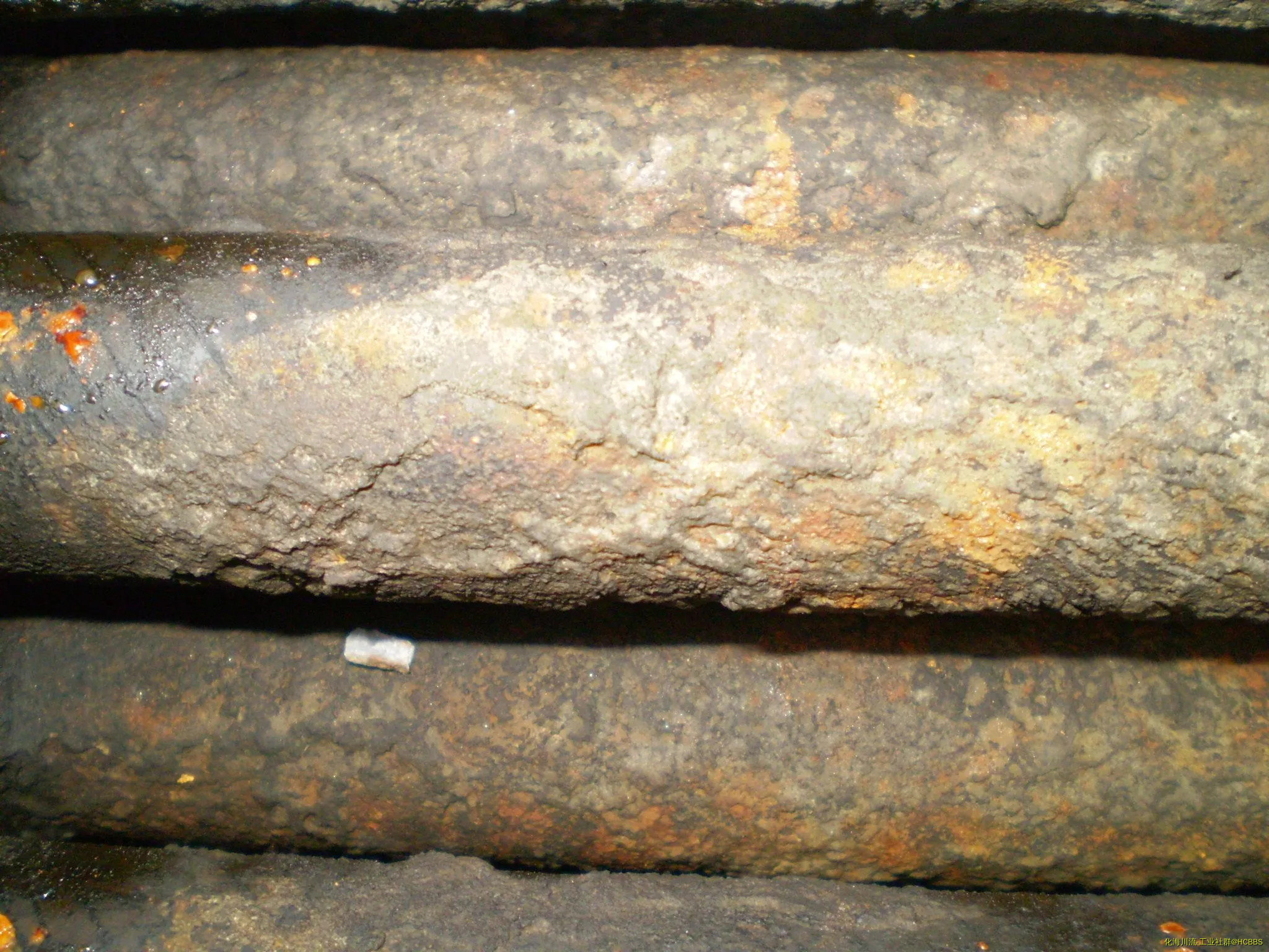

[原创] 石油化工常减压常二中原油换热器管束外壁出较多结焦
2.2K |2
        以下图片是石油化工常减压常二中原油换热器管束。型号为FB700-95-25-4,管束材质10#钢。使用条件为,管程为常二中、壳程原油;使用温度管程为246.1度、壳程为118度;压力管程为0.818MPa、壳程2.316MPa。该管束使用近1年多,壳程为原油,使管束外壁结有较多的原油胶,影响换热器效果。

原油在高温下容易发生热裂解,形成更重的碳氢化合物,这些物质会在管束外壁沉积形成结焦。建议定期对换热器进行清洗和检查,以保持换热效率。同时,可以考虑优化原油的温度和流速,减少结焦的可能性。
