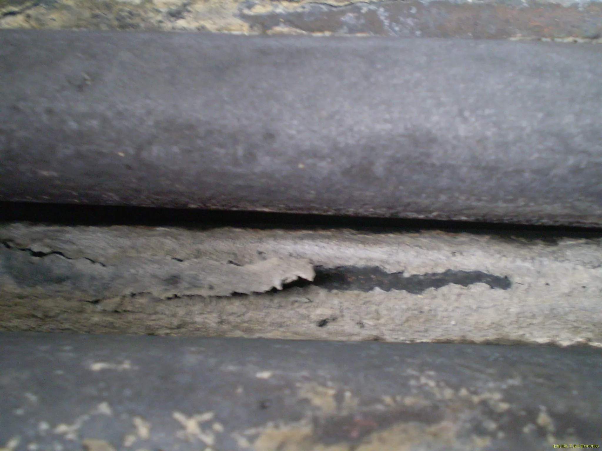

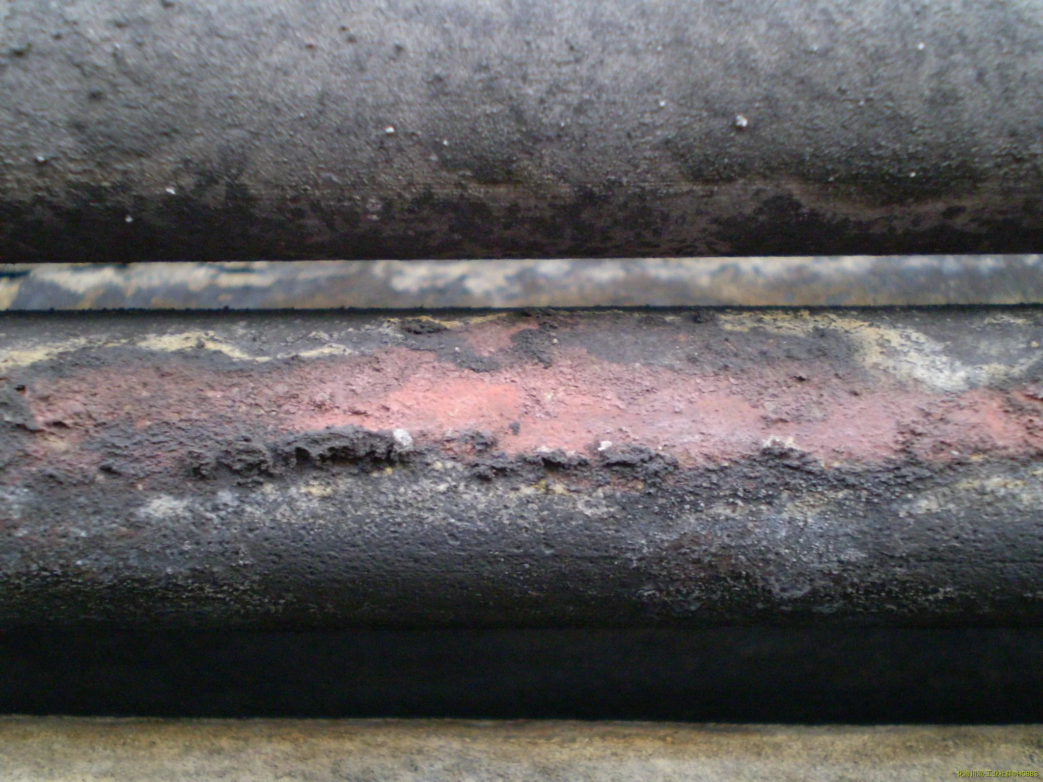

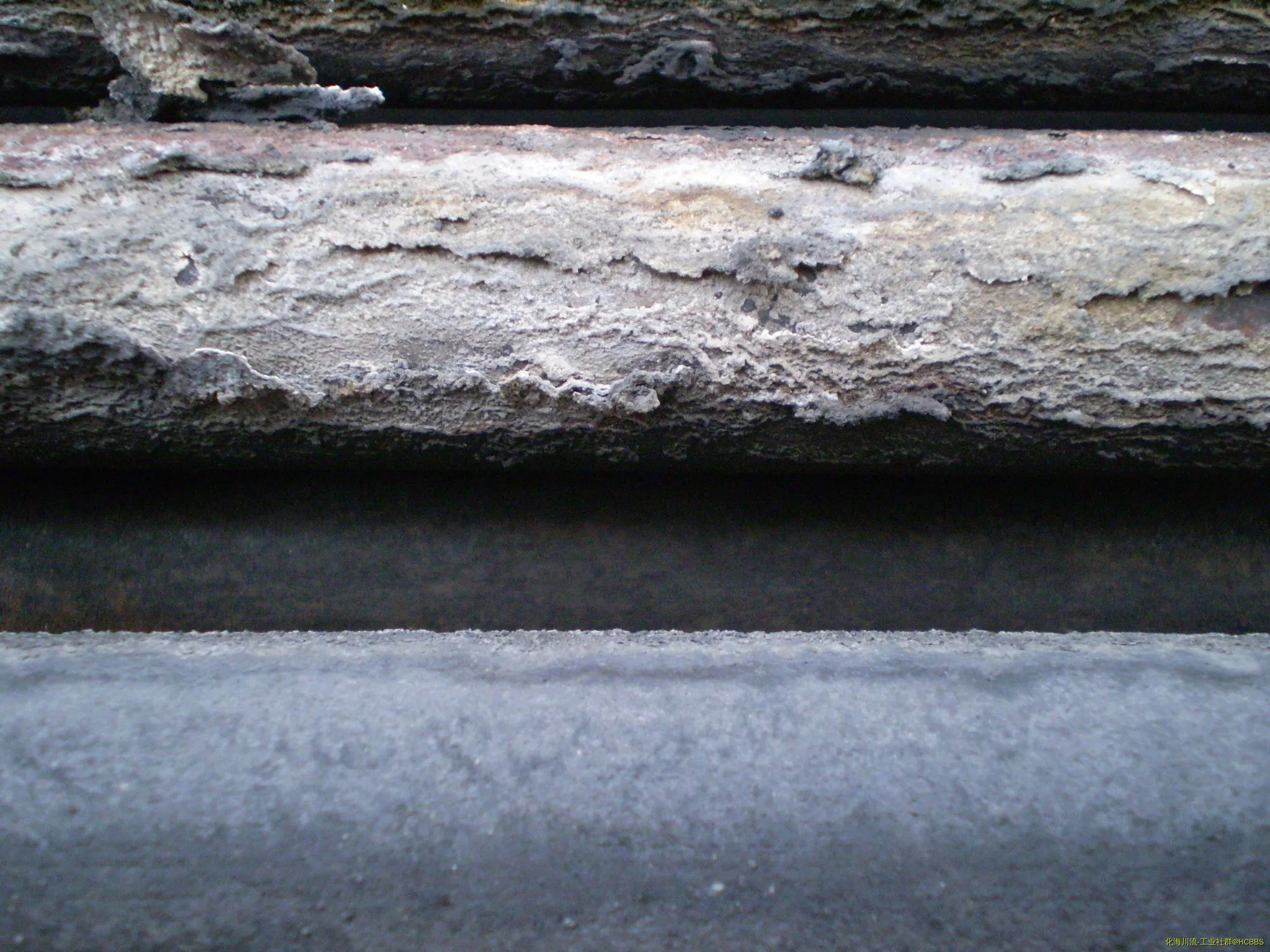

       以下图片是石油化工常减压减四线洗油蒸汽发生器换热器管束。型号为FA1200-85-25-8,管束材质10#钢。使用条件为,管程为减四线洗油、壳程脱盐水;使用温度管程为293度、壳程为108度;压力管程为0.817MPa、壳程0.902MPa。该管束使用近1年多,由于壳程由于脱盐水的腐蚀,使管束外壁首先管束腐蚀,锈垢层附在金属表面。这样更容易发生垢下腐蚀。

由于使用脱盐水在壳程中,致使10#钢管束外壁面先发生腐蚀,进而形成锈垢层。这种锈垢层能够吸附水分和腐蚀介质,加速金属下方的腐蚀过程,从而导致垢下腐蚀的现象。要解决这个问题,可以考虑改进水处理过程,减少腐蚀物质的存在,或者选择更耐腐蚀的材料来制造换热器管束。
