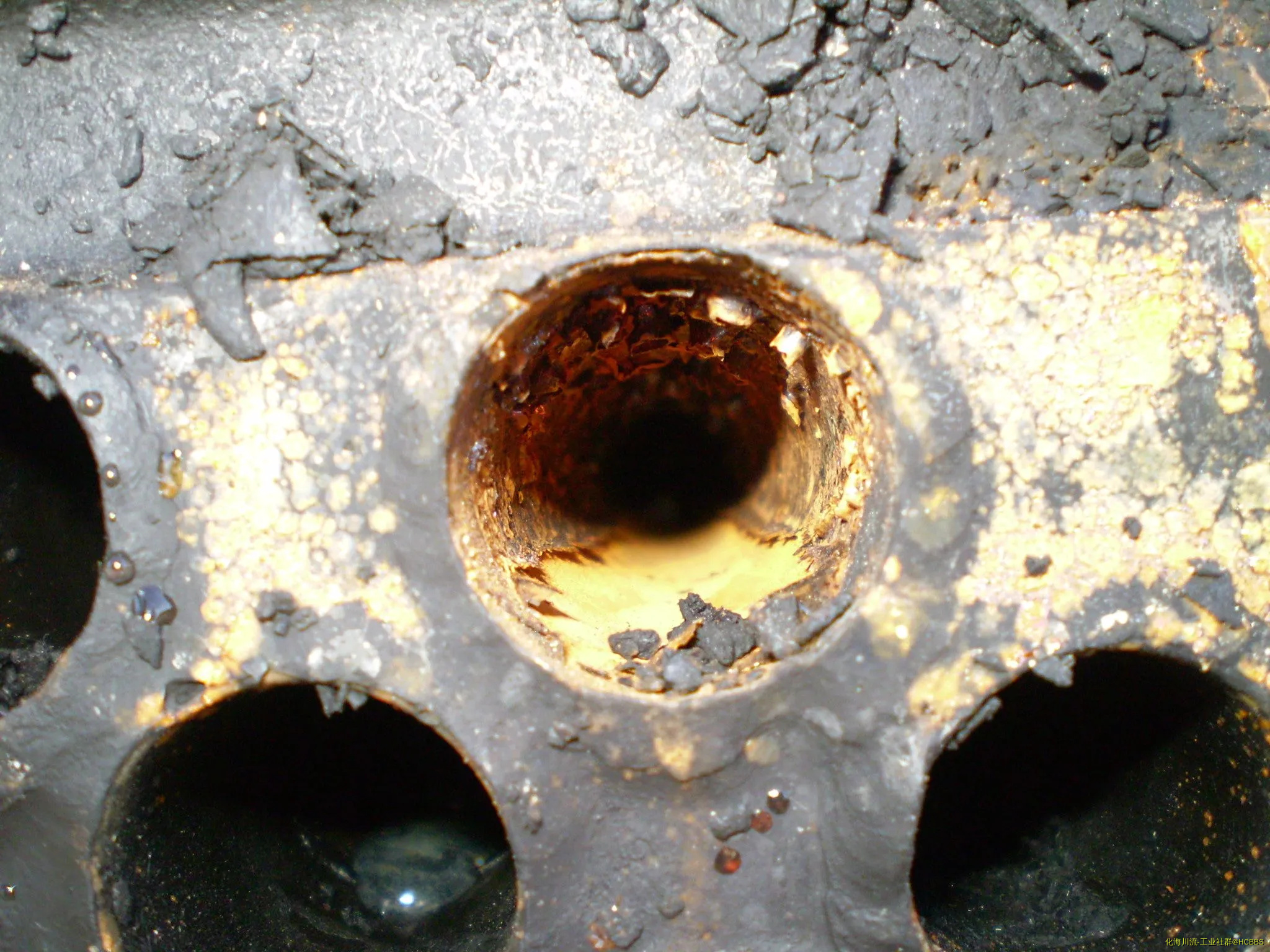

[原创] 石油化工常减压原油减五线换热器换热器管束内壁堵管严重
2.1K |3
以下图片是石油化工常减压渣油采暖水换热器管束。型号为BES700-40-100-6/25-6,管束材质10#钢。使用条件为,管程为减五线、壳程初底油;使用温度管程为353.8度、壳程为303.3度;压力管程为0.91MPa、壳程1.61MPa。该管束使用近2年,由于减五线的腐蚀,使管束内壁换热的堵死,影响换热设备使用。
减五线是一种高沸点的油品,主要来源于减压蒸馏过程。它具有高黏度和高密度的特点,减五线具有腐蚀性的介质,如氯化氢(HCl)、硫化氢(H2S)和环烷酸等,对金属有较强的腐蚀作用
发表于 2024-12-27 09:44:38
yxavjwumnfVIP会员 VIP会员 | 显示全部楼层       最后访问IP上海市
减压原油在使用过程中导致换热器管束内壁堵塞主要是由于高黏度和高密度的减五线腐蚀性物质积累,特别是氯化氢、硫化氢和环烷酸等腐蚀介质。这些物质会对10#钢管束材质产生较强的腐蚀作用,从而引起内壁结垢或腐蚀堵塞,严重影响换热效果。建议定期检查和清洗管束,同时考虑采用更耐腐蚀的材料来提高设备的使用寿命和效率。
