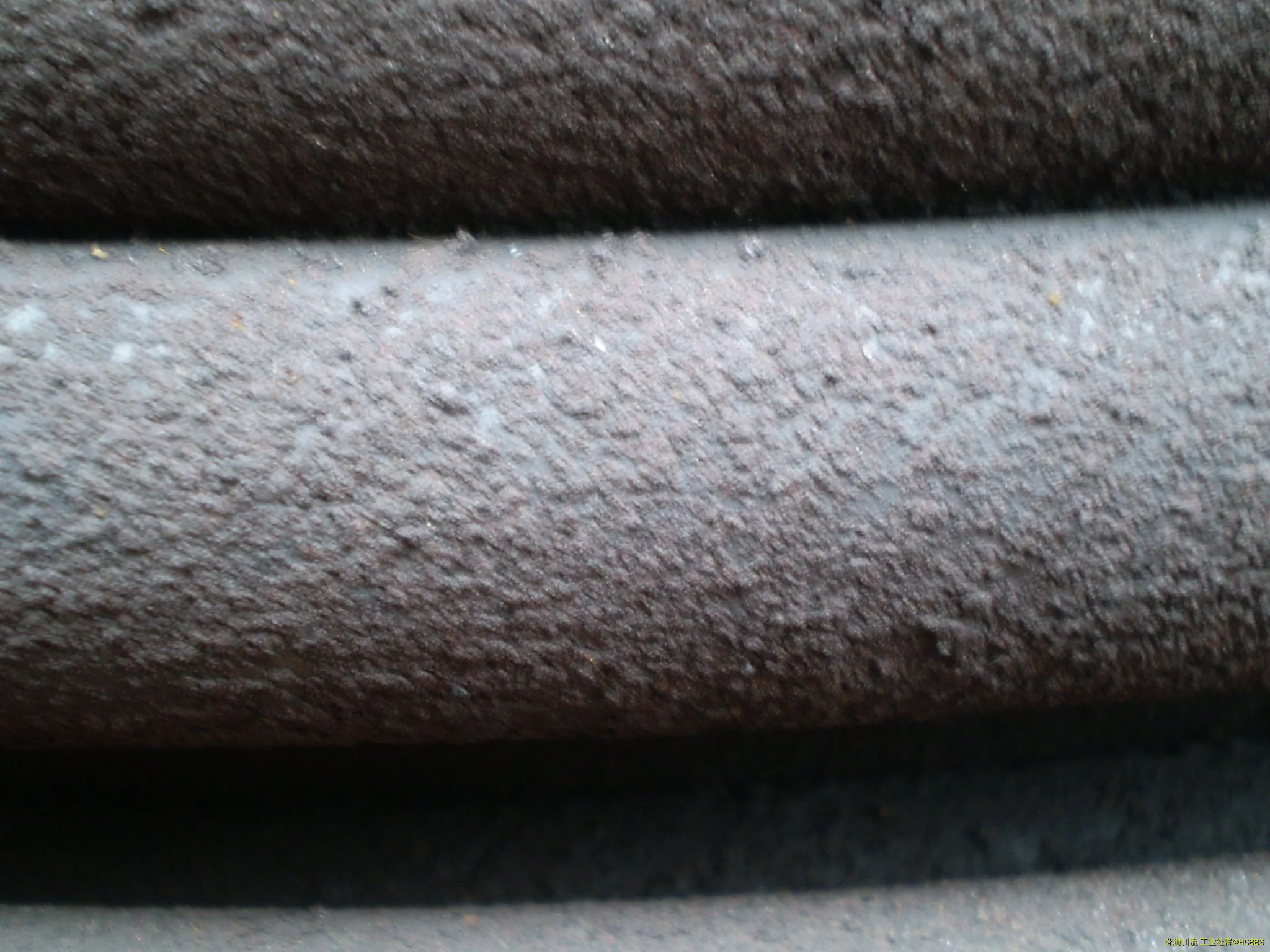

以下图片是石油化工常减压渣油采暖水换热器管束。型号为YB1200-435-25/25-4,管束材质10#钢。使用条件为,管程为采暖水、壳程渣油;使用温度管程为95度、壳程为132度;压力管程为0.65MPa、壳程1.04MPa。该管束使用近2年,由于渣油管束的腐蚀,使管束外壁腐蚀,管使用寿命为不到4年。
渣油其成分复杂,含有多种有机和无机化合物,包括环烷酸、硫化物、氯化物等。这些成分在特定条件下会对金属设备产生腐蚀作用。
