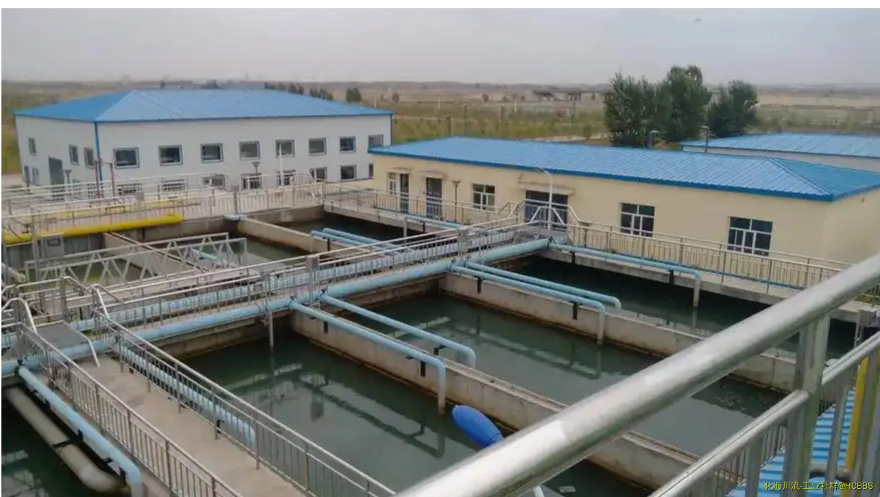

专家说办公室不能临近污水池,办公室距离污水池多远才合适?有明确要求吗?

jlchinaVIP会员 VIP会员 | 显示全部楼层       最后访问IP浙江省
建成了比较麻烦。如果专家要求整改、要看全厂具体情况了。
一般总图设计按功能区域设置,办公场区域位于危险性小、空气干净(风向要求)区域。污水池(站)在化工企业一般布置在院里办公的厂区边缘,方便外排、异味影响、危险问题(污水池设计一般按丙类、可能有隔油要求)。
发表于 2024-12-26 08:36:35
沙漠里的游鱼 + 10 深入讨论
”办公室不能临近污水池“没有明确要求,污水处理场有办公室、控制室、泵房、门卫等建筑物,但通常都布置在污水池常年上风向。

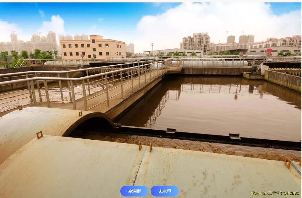

枫桦健康 快乐 平安VIP会员 VIP会员 | 显示全部楼层       最后访问IP福建省
在下风向 即使30米也有很强烈的味道,如果是散发硫化氢气体  还有爆炸的风险和隐患,因此除了距离外,水池要加药进行洁净处理 VOCs要强化回收处理。池体加盖保护

c3h5e8n1VIP会员 VIP会员 | 显示全部楼层       最后访问IP浙江省
这种的赶紧改,不敢嫌麻烦,加盖加VOC油气回收效果不大,这种敞口污水池改成密闭的也还是会有泄漏风险,而且爆炸的危险更大了。
厂里最昂贵的是啥,是人啊,最娇贵的是啥,也是人啊。出点什么事情,赔偿追责一整套下来,还不如早点废弃,重新盖个办公楼。
别的不说,有人感冒发烧给你举报一下,怎么破?有人猝死又怎么破?说不清楚的。

溪中鱼的泪VIP会员 VIP会员 | 显示全部楼层       最后访问IP江苏省
1、从卫生和健康角度来看,理想情况下,距离应该在 10 - 15 米以上;
2、从建筑设计和消防规范角度来看,至少保证4m以上的通道宽度,确保污水池与办公室之间的通道能保证消防车等消防设备可以顺利通行;
3、从环境保护和给排水设计角度来看,特别对于一些高标准的建筑设计中,距离可能会达到 20 - 30 米甚至更远。
当然,除了上述各位大神所说物理隔离与密封防护,是不是还可以增加空气净化与绿植辅助等措施。
