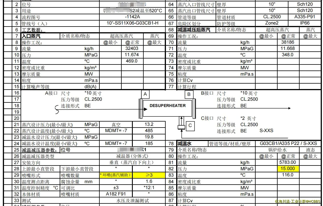

各位好,减温减压器,锅炉给水15Mpa,超高压蒸汽也就11Mpa,为什么管道等级要用 CL.2500呢?   CL.1500预留空间还是少? 还是有规范标准要求。感谢回复。

您好!在选择管道等级时,通常会考虑系统的工作压力、温度及安全系数。CL.2500 的管道等级说明管道可以承受更高的压力,这种选择往往是为了提供额外的安全保障,尤其是在高压和高温环境下。虽然15MPa和11MPa的压力理论上CL.1500等级即可满足,但采用CL.2500是为了确保长期运行中的稳定性和安全性,以防突发状况或压力冲击。此外,也可能是依据相关的行业规范或标准要求选用更高等级的管道。建议参考具体的设计规范和标准进行选择。

查ASME稳压曲线,看一哈F91在485摄氏度下,CL 1500的剩余耐压强度,CL 2500的剩余耐压强度,就懂了!

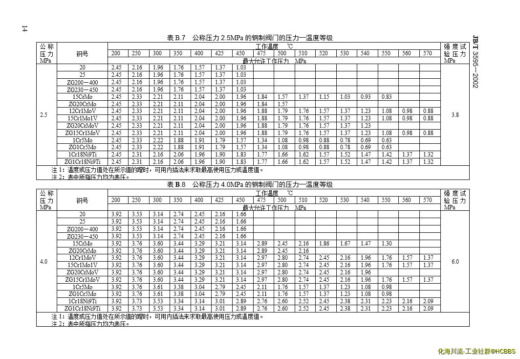

  不能随便按照压力变换公式来变换公称压力和温压等级。
阀门的压力体系有2种:一种是德国(包括我国)为代表的以常温下(我国是100℃、德国是120℃)的许用工作压力为基准的“公称压力”体系。一种是美国为代表的以某个温度下的许用工作压力为代表的“温度压力体系”
美国的温度压力体系中,除150LB以260℃为基准外,其他各级均以454℃为基准。
表中给出的工作温度为469℃,高于通常的许用压力。对应这种情况,xi惯上的做法是选择更高的耐压等级(通常高一级)

4楼正解, 我这正好有资料,大概查了下,485度 19.8MPA 只能使用2500LB ,我认为是按照温度最高值,压力最高值来选型是没有问题的, 不能只看操作压力温度,要按照设计温度设计压力。
