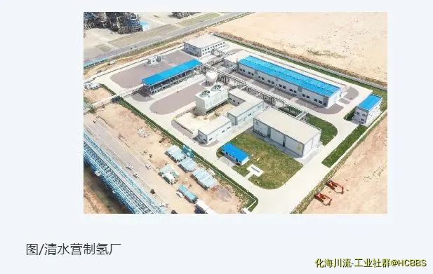

截至12月18日,宁夏煤业烯烃二公司累计引入宁东可再生氢碳减排示范区一期项目清水营制氢厂绿氢100万标方,成功实现了煤化工行业可再生氢耦合示范,填补我国光伏制可再生氢耦合煤制合成氨系统运营的空白,进一步推动了宁夏煤业公司绿色发展。
宁东可再生氢碳减排示范区一期项目是国家能源集团首个万方级光伏制可再生氢耦合煤制合成氨项目,是宁夏第一个氢能全产业链创新生态项目,也是我国首个建成中交的万方级煤化工领域应用绿氢项目、我国首例集可再生氢“制储输运加用”及氢气品质检测于一体的氢能全产业链创新生态项目。
据了解,清水营制氢厂是国家能源集团在可再生氢耦合煤化工领域的首次尝试,利用12万千瓦光伏供电,光伏碱性电解水工艺制取氢气,总制氢规模为1.5万标方/小时,设计年产量为3080吨。该厂设置16台(15开1备)碱性电解槽,所制氢气经纯化99.999%后加压并通过管道输送至烯烃二公司合成氨装置。该厂所产的可再生氢代替部分灰氢后,将有效推动灰氢转绿、以氢换煤、绿氢降碳,平均每年可减少二氧化碳排放量约20.2万吨,平均每年可节约标准煤约5.4万吨。
9月20日,清水营制氢厂产出的可再生氢,顺利并入烯烃二公司煤制合成氨装置,全线打通电—氢—化系统,实现了万方级光伏制可再生氢与全球单体规模最大的煤制油项目成功贯通。
近3个月来,为保障绿氢项目顺利试车,在宁夏煤业煤化工管理部的指导下,烯烃二公司精心组织、周密部署,成立制氢项目试车领导小组,编制绿氢接入方案和应急处置预案,明确处置要点,细化处置措施,定期召开绿氢项目试车协调会,及时高效地解决试车难题。同时,烯烃二公司认真组织开展氢气和公用工程物料互供管线安全条件检查、确认、投用等工作,科学高效地统筹绿氢引入工作,确保合成氨装置安全引入、稳定运行。
下一步,烯烃二公司将根据国能(宁夏宁东)绿氢能源有限公司试车工作进展,积极配合调试各电解槽,持续增加绿氢接收量,最终安全顺利完成接收满负荷(1.5万标方/小时)绿氢任务,实现合成氨装置绿氢替代灰氢最大引入比例超过30%的目标。
