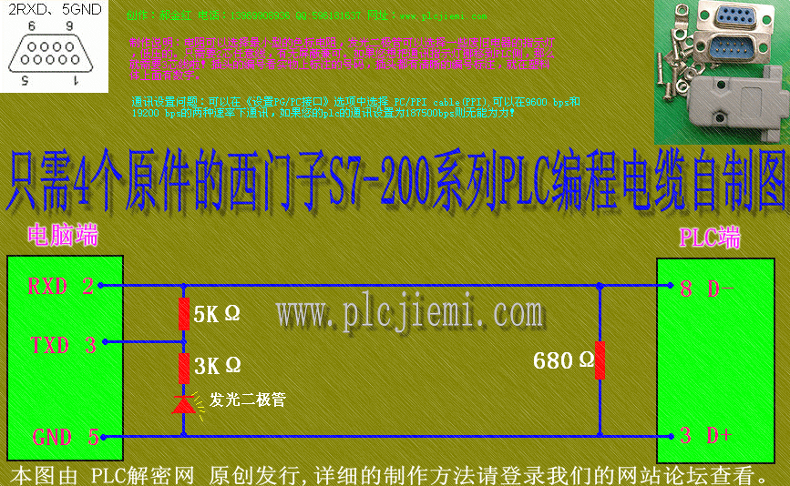

新昌小徐VIP会员 VIP会员 | 显示全部楼层       最后访问IP浙江省
你这个不够安全或是简单。
可以买个USB转485的适配器,五到十块钱一个,再买个DB-9公头,把适配器的二个端子 与DB-9串口头的3与8相连。如果不行,线对调一下。
台式电脑上的串口电压太高。搞不好会损坏PLC
