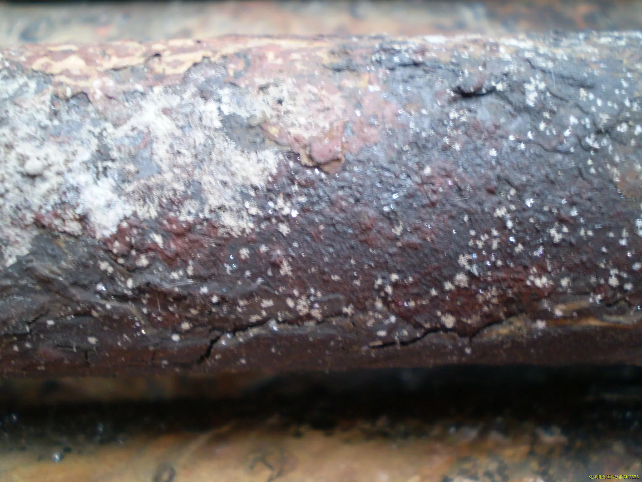

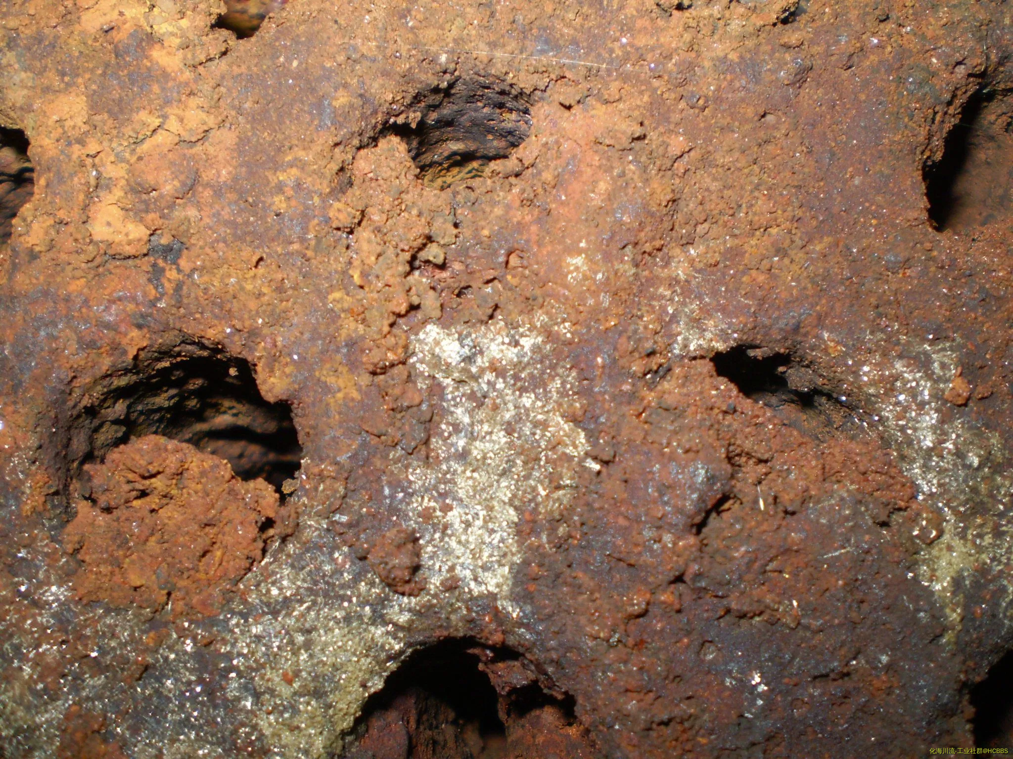

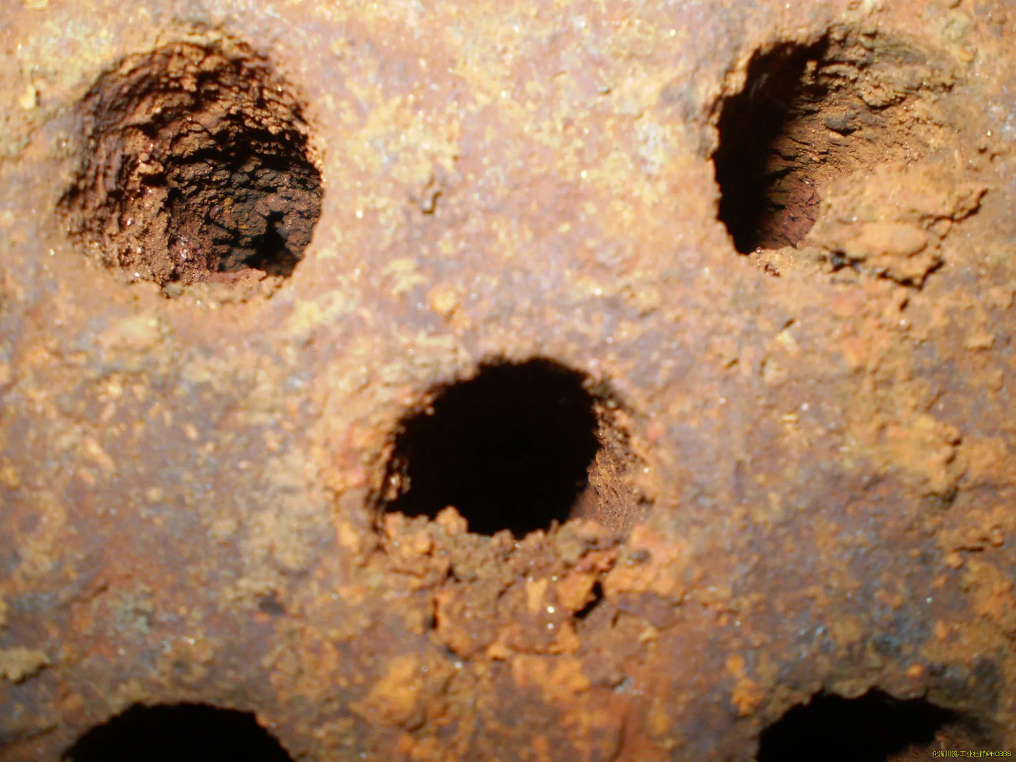

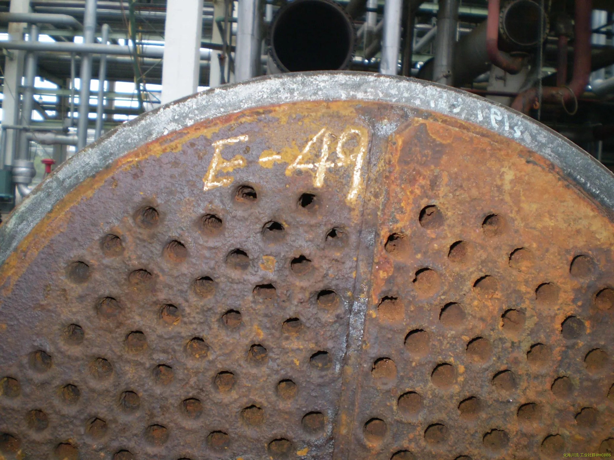

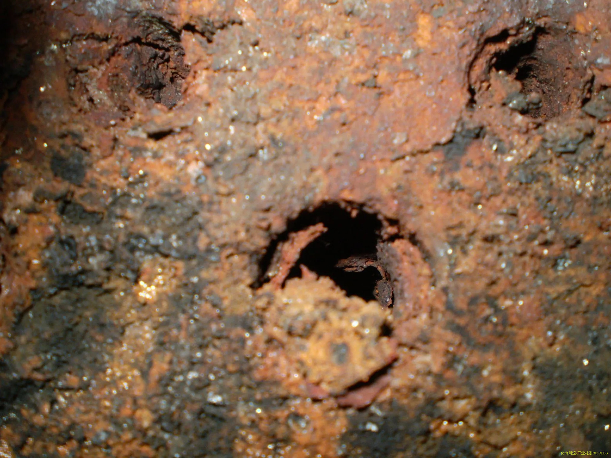

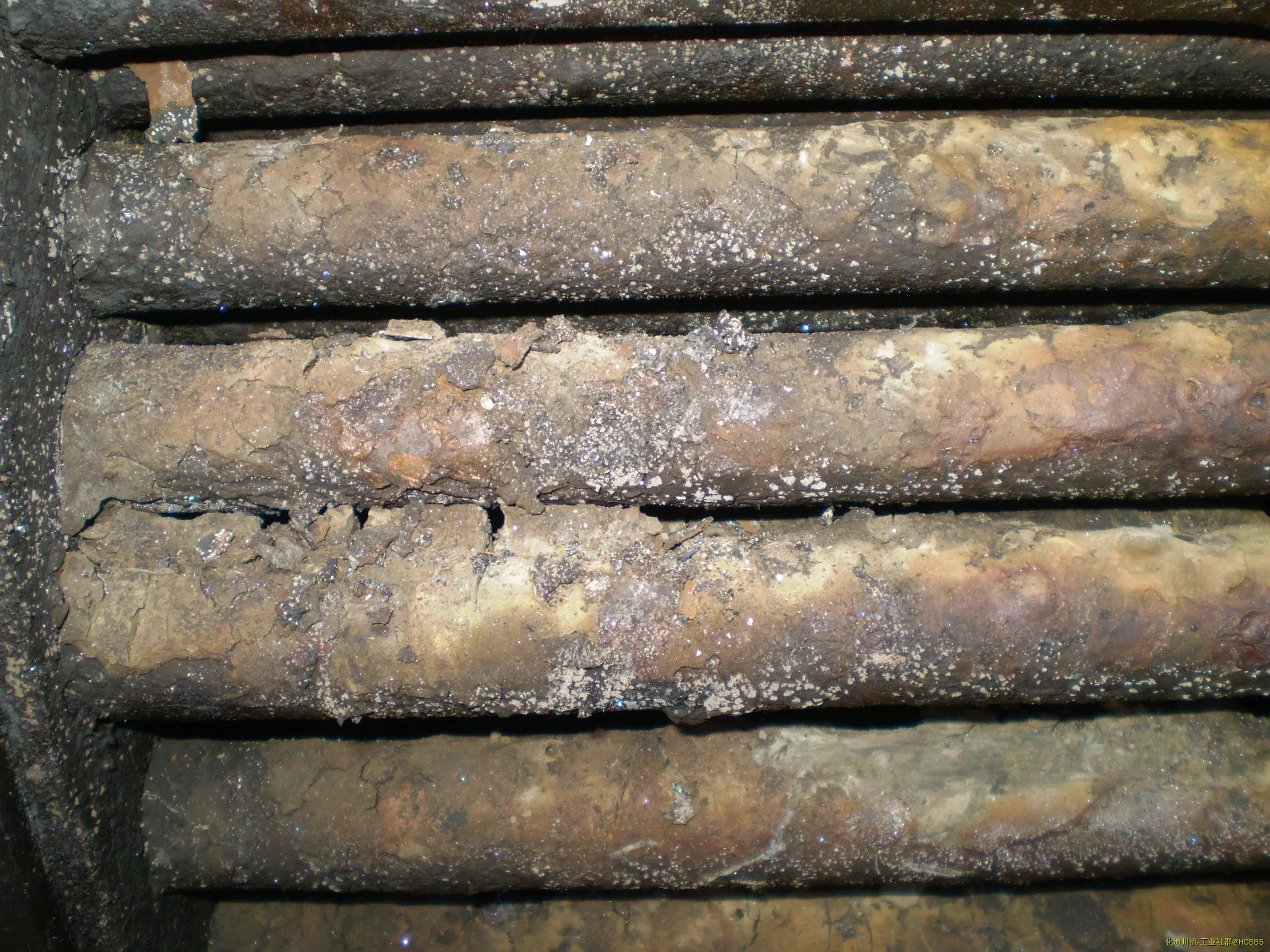

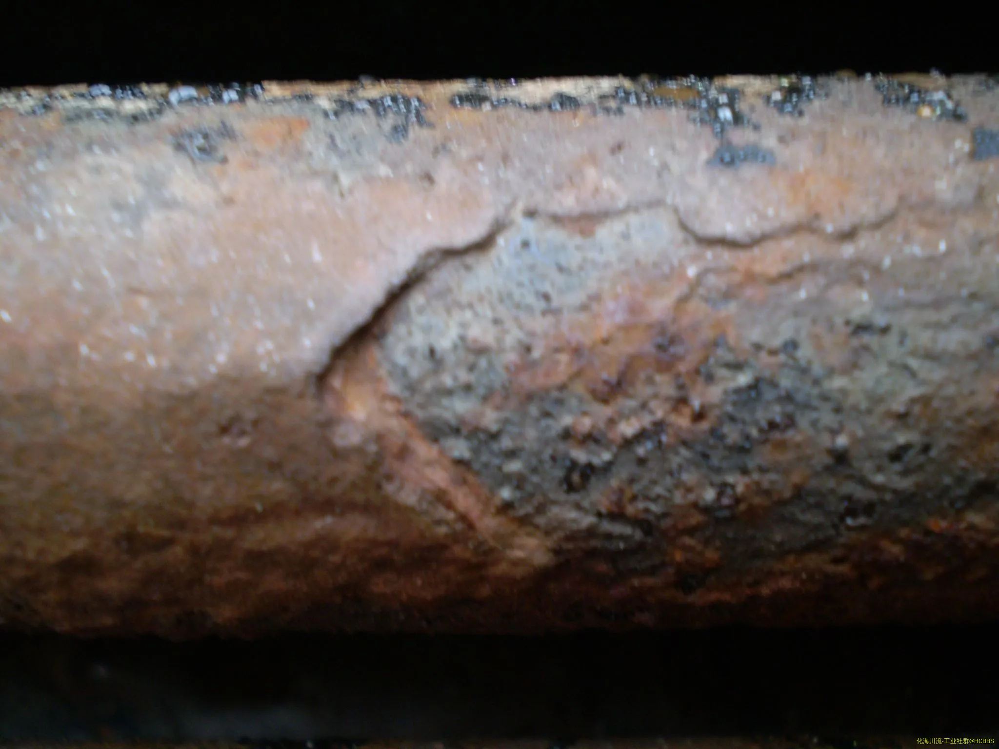

        以下图片是石油化工常减压常一线伴热水换热器管束。型号为YA500-66-25-4,管束材质10#钢。使用条件为,管程为凝结水、壳程渣油;使用温度管程为108度、壳程为120度;压力管程为0.65MPa、壳程1.1MPa。该管束使用近1年多,由于渣油与凝结水对管束的腐蚀,使管束内外壁腐蚀,管使用寿命为2年多。
        减五线成分主要是一些较高沸点的烃类化合物,因为减压蒸馏通常用于分离常压蒸馏难以分离的高沸点物质。减五线金属腐蚀主要,氯化物影响:硫化物与腐蚀产生的铁离子和水反应生成硫化铁和二氧化硫,这些物质具有更强的腐蚀性,会对不锈钢材质零部件产生破坏,并释放有毒物质。
         脱盐水中可能含有低分子量有机酸(如甲酸、乙酸、丙酸和丁酸),这些酸性物质比高分子量有机酸更具腐蚀性。

在石油化工减压减五脱盐水换热器中,由于使用条件比较苛刻,管束常受到严重的腐蚀。主要原因是渣油和凝结水对10#钢材料的管束造成影响。渣油中含有硫化物和氯化物等腐蚀介质,与铁离子反应生成更具腐蚀性的硫化铁和二氧化硫。同时,脱盐水中的低分子有机酸也对管束造成了进一步的腐蚀。因此,管束的使用寿命远低于预期,需要特别注意材料的选择和管束的维护保养。
