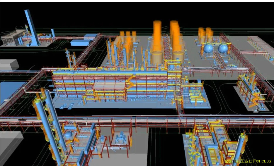

2022年11月15日,由惠生工程总承包的盘锦三力年产10万吨新材料项目60%模型审查在惠生中心顺利举行。审查内容包括全厂所有装置的60%模型审查,以及造气、甲醛、正丙醛、正丙醇、MMA及空分等多套装置、全厂公用工程、管廊系统、罐区的PID审查。
该项目与中科院大化所技术合作,工艺包由惠生工程与三力业主共同开发,属于国内先进技术。采用“乙烯氢甲酰化制丙醛”、“丙醛甲醛羟醛缩合制甲基丙烯醛”、“甲基丙烯醛一步法氧化酯化制MMA新工艺”三种工艺相结合,具有流程短、反应条件温和、无有毒物质排放、转化率和选择性高等优点,形成乙烯三步法合成MMA新工艺,开拓了MMA合成的新途径,具有良好的应用前景。
项目投资主体为盘锦三力中科新材料有限公司,计划投资21亿元,预计在年内进行厂房建设。项目主要建设内容包括5个生产装置区、1座污水处理站、1座生产辅助楼等配套设施,建成后,可年产10万吨新材料。
