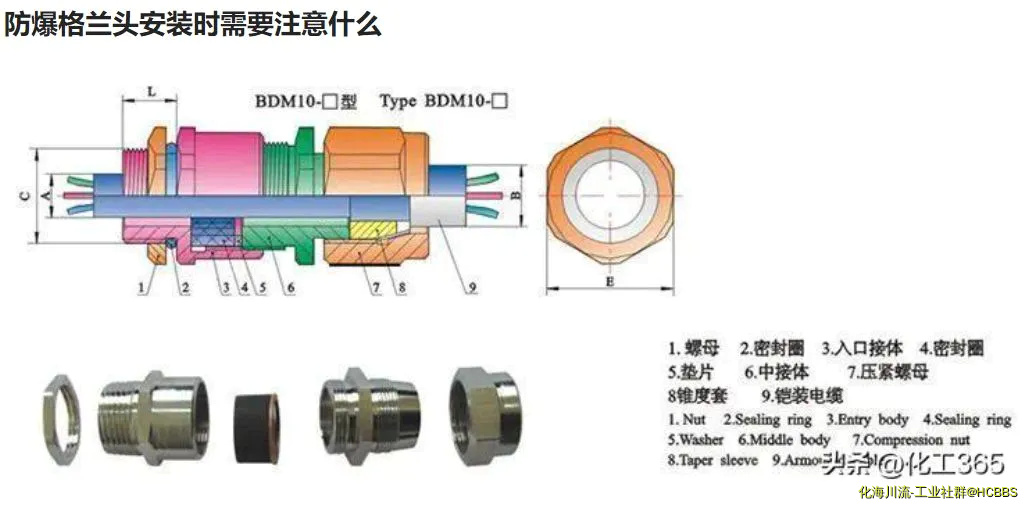

[讨论] 防爆格兰头安装时需要注意什么
842 |2
1、进出线尽量采用下进下出式,能有效防止雨水等进入防爆配电箱。
2、非铠装电缆,可采用密封圈式电缆引入装置,其外径与密封圈内径相匹配,以确保弹性密封圈能有效地压紧电缆,挤入装置内孔,或密封填料必须将通过电缆封住,以保证良好的密封性能。铠装电缆应采用压开功能导引装置。
3、弹性密封圈的一孔应密封一根电缆,一根电缆仅引入一根。电缆横截面必须是圆的。电缆外径大于20mm时,压紧装置应采用防拔脱机构。
4、带螺纹引线装置的防爆螺纹至少为6扣,长度至少为8mm。
5、填料密封式引入装置是将热固性混合填料填充到引入装置中,其zui小轴向长度应为20mm,填充固化型需不燃烧或耐燃性,无需加热即可填充,常温即可固化。防爆配电箱进出电缆孔的密封和隔爆面对防爆效果有一定的影响。
