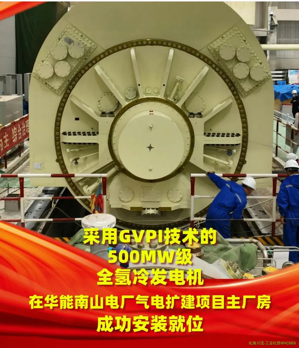

GVPI技术,即绿色真空压力浸渍技术,是一种前沿的发电机制造工艺。其核心在于将所有定子线棒使用少胶云母带进行连续包扎,随后将“软线圈”嵌入铁心。接下来,定子铁心、端部支撑及绑扎结构等部件一同送入浸渍罐内,在真空压力条件下进行无溶剂树脂的浸渍处理。经过烘焙固化后,整个定子结构形成一个坚固的整体。这一过程极大地减少了定子绝缘层中的空隙,从而赋予定子极高的机械强度和均匀的介电强度。此外,经过GVPI技术处理的定子还具备优良的导热性、抗潮性和抗辐射性,确保发电机在运行过程中更加稳定可靠。
全国首台采用GVPI技术的500MW级全氢冷发电机近日在位于三亚的华能南山电厂气电扩建项目主厂房成功安装就位,为项目高标准高质量冲刺投产目标打下坚实基础。
全氢冷发电机,则是利用氢气作为冷却介质的发电设备。其结构包括发电机定子外壳、端盖、氢气冷却器、密封瓦以及氢气管路,这些部件共同构成了一个全封闭且气密的结构。氢气冷却系统的应用,使得发电机在效率、排放、冷却效果以及稳定性方面都表现出色。与传统的冷却方式相比,氢冷发电机具有更高的能源转换效率和更低的环境排放,且氢气的热传导性能远高于水和油等传统冷却介质,使得冷却效果更佳,发电机的运行稳定性也更强。
此次华能南山电厂气电扩建项目成功安装的500MW级全氢冷发电机,正是GVPI技术与全氢冷发电技术的完美结合。这一创新性装置的安装,不仅为项目的顺利投产奠定了坚实基础,也标志着我国在绿色能源技术创新领域迈出了重要一步。这一成果的实现,离不开华能海南发电及相关科研团队的共同努力,他们在技术研发、设备设计、安装调试等各个环节都投入了大量的心血和智慧。
全氢冷发电机的成功安装,不仅提升了发电机的综合性能,更为电力行业内的技术创新树立了新的标杆。这一技术的应用,将显著提高发电机的发电能力和效率,延长设备的使用寿命,同时降低对环境的影响,符合国家对清洁能源的战略规划。随着该项目的逐步推进,预计将为我国的能源供应和电力发展做出重要贡献。

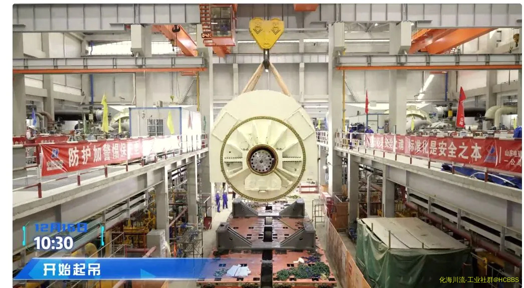

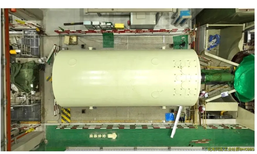

自扩建项目发电机选型确定以来,南山电厂积极配合上海发电机厂的研发生产工作,历时长达9个月,完成研发设计、方案修改论证、生产组装、短路温升试验、包装运输等环节,并于12月16日顺利完成5号机组发电机吊装就位工作。
该型号发电机是全国首台采用GVPI技术的500MW级全氢冷发电机,发电机定子、转子整体运输总重量高达430吨,是整个扩建项目中最重的单体设备。

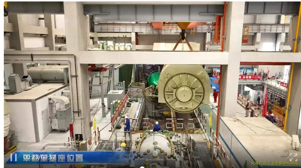

为确保发电机定子的吊装万无一失,电厂提前策划、统筹安排,始终坚持将安全和质量放在首位,坚决贯彻规范施工原则,严格执行质量控制标准,从严审查吊装方案,对吊装路线、吊装细节进行了反复推敲和模拟演练,制定了各项预防措施和应急措施,对吊装过程实施全面的现场监督,自16日10时30分起吊,38分到达预定高度,47分平移至基座位置,直到11时16分平稳就位,整个吊装过程安全稳定、有序可控。
此次发电机顺利吊装到位,标志着发电机组本体设备安装工作全面展开,为项目冲刺投产打下坚实的基础。
