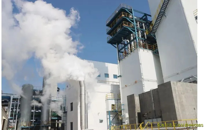

靖远煤电清洁高效气化气综合利用(搬迁改造)项目一期工程建设、安装已经全部完成,进入试开车阶段。水系统单元脱盐水、循环水、污水处理、零排放已经调试合格正常投运;锅炉供热单元1号锅炉正常投运产出合格蒸汽,2号锅炉完成烘炉、煮炉、备车等工作;空分单元投运正常,产出合格的氧、氮产品;气化单元投煤点火试车完成,配套火炬、输煤、渣灰水系统投运正常。

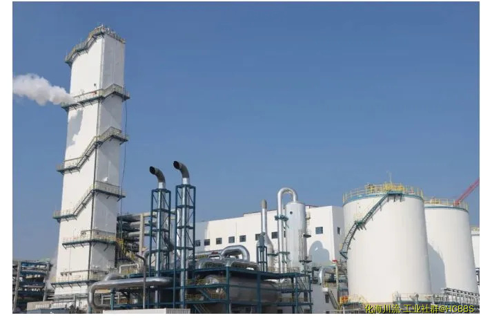

0月27日,靖远煤电清洁高效气化气综合利用(搬迁改造)项目一期工程40000Nm3/h空分装置一次开车成功并顺利产出合格氧氮产品。
该空分装置采用低温空气分离技术,包括空气压缩系统、预冷系统、分子筛纯化系统、换热系统、制冷系统、精馏系统、后备系统等,具有安全性能好、可靠性高、节能效果明显等特点,主要负责向全厂输送仪表空气、工厂空气、氧气、氮气,同时生产液氧、液氮及液氩等产品。

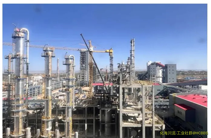

10月31日上午,甘肃能化股份靖煤公司靖远煤电清洁高效气化气综合利用(搬迁改造)项目一期工程单机试车启动仪式举行,项目建设顺利进入试车调试阶段,项目二期工程建设也全面启动,标志着公司在白银高新产业园的煤化工产业基地建设进入快车道。
项目规划总投资54.25亿元,占地面积839亩,在工艺技术、设备选择和环保治理措施上,均采用国际、国内最先进的节能技术和治理措施。应用粉煤加压气化、等温变换、低温甲醇洗、克劳斯硫回收、液氮洗、低压氨合成、二氧化碳汽提法尿素等先进成熟技术生产合成氨、甲醇、尿素、三聚氰胺、尿素硝铵溶液等产品;同时为园区入驻企业提供优质的氢气、一氧化碳等原料,形成上下游产业链。项目烟气排放达到超低排放标准,废水实现“近零排放”,灰渣等固废物严格按照“减量化、资源化、无害化”原则综合利用,实现资源利用最大化、污染物排放最小化,有效促进园区循环经济发展。

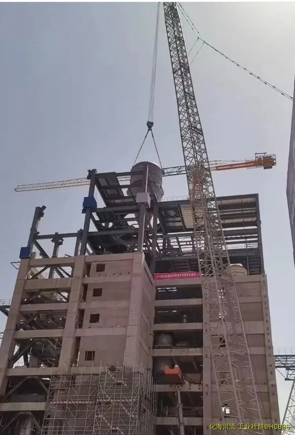

4月15日,靖远煤电清洁高效气化气综合利用(搬迁改造)工程项目粉煤贮罐吊装一次成功,标志着项目顺利进入管道安装大干阶段。
本次吊装的粉煤贮罐为首台现场制作的非标设备,该设备高18 m、重62 t,设备安装标高60 m,采用800 t履带吊主吊、70 t汽车吊遛尾进行吊装作业。设备于上午10时成功起吊,中午12时一次吊装就位,圆满完成设备安装节点目标,获得了业主和总包单位的一致认可。

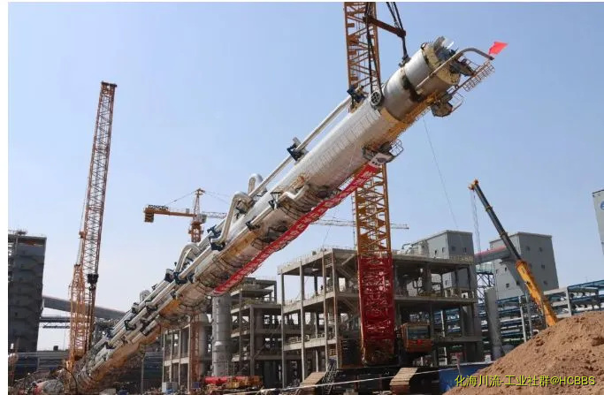

2024年5月4日,靖远煤电清洁高效气化气综合利用(搬迁改造项目)一期工程净化合成单元核心设备变换气洗涤塔(220-C-1101)顺利完成吊装。
该设备直径3.6米,高度87.86米,净重469吨,吊装总重量高达689.8吨,其重量、长度为项目一期工程设备之首。为降低高处作业安全风险,提高施工效率,承建单位制定了专项吊装方案并进行了专家论证,吊装作业前对作业人员进行了技术交底并按规范办理作业票证,采取在地面“穿衣带帽”后进行整体吊装。吊装机械采用2000吨履带吊作为主吊,650吨履带吊辅吊方式进行协同作业,在全体项目参建人员的精心组织和努力下,变换气洗涤塔顺利吊装到位,为后续安装工作奠定了基础。

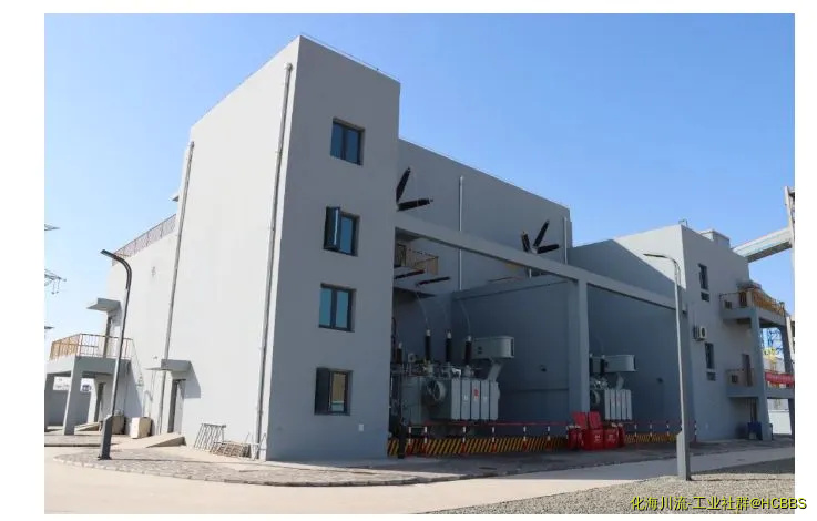

2024年4月11日,靖远煤电清洁高效气化气综合利用(搬迁改造)项目110KV总降变电站(简称110kV刘化变)顺利完成受电。
为确保变电所一次送电成功,刘化化工公司组织技术人员编制切实可行的启动方案,与白银变电运检中心及公司相关部门对变电所进行反复检查,特别是对高低压柜、变压器、隔离开关等设备的功能、绝缘进行了多次检查和测试,启动受电完成了总降压变电站110kV进线及1#,2#主变压器、空载投运、线路相序核对、保护及计量极性检测,主变调压等工作。电源线路及主变二次侧输出电压平衡合格,频率正常,调压响应正确、保护、计量极性正确,汇报白银地调经同意后,将变电站消弧线圈接地变投入运行,接地变二次侧电能质量完全合格,110kV总降压变电站一次受电启动成功。

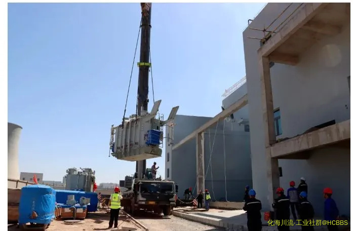

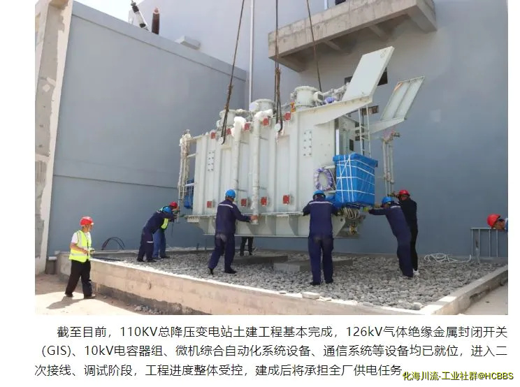

2024年6月,靖远煤电清洁高效气化气综合利用(搬迁改造)项目110kV总降压变电站2台主变压器顺利完成吊装。
本次吊装的2台主变压器是110kV总降压变电站的核心设备,每台主体自重41.5吨,规格型号为φ6103mm×2100mm×3700mm,主要用于向项目各生产装置提供稳定可靠的电源。
