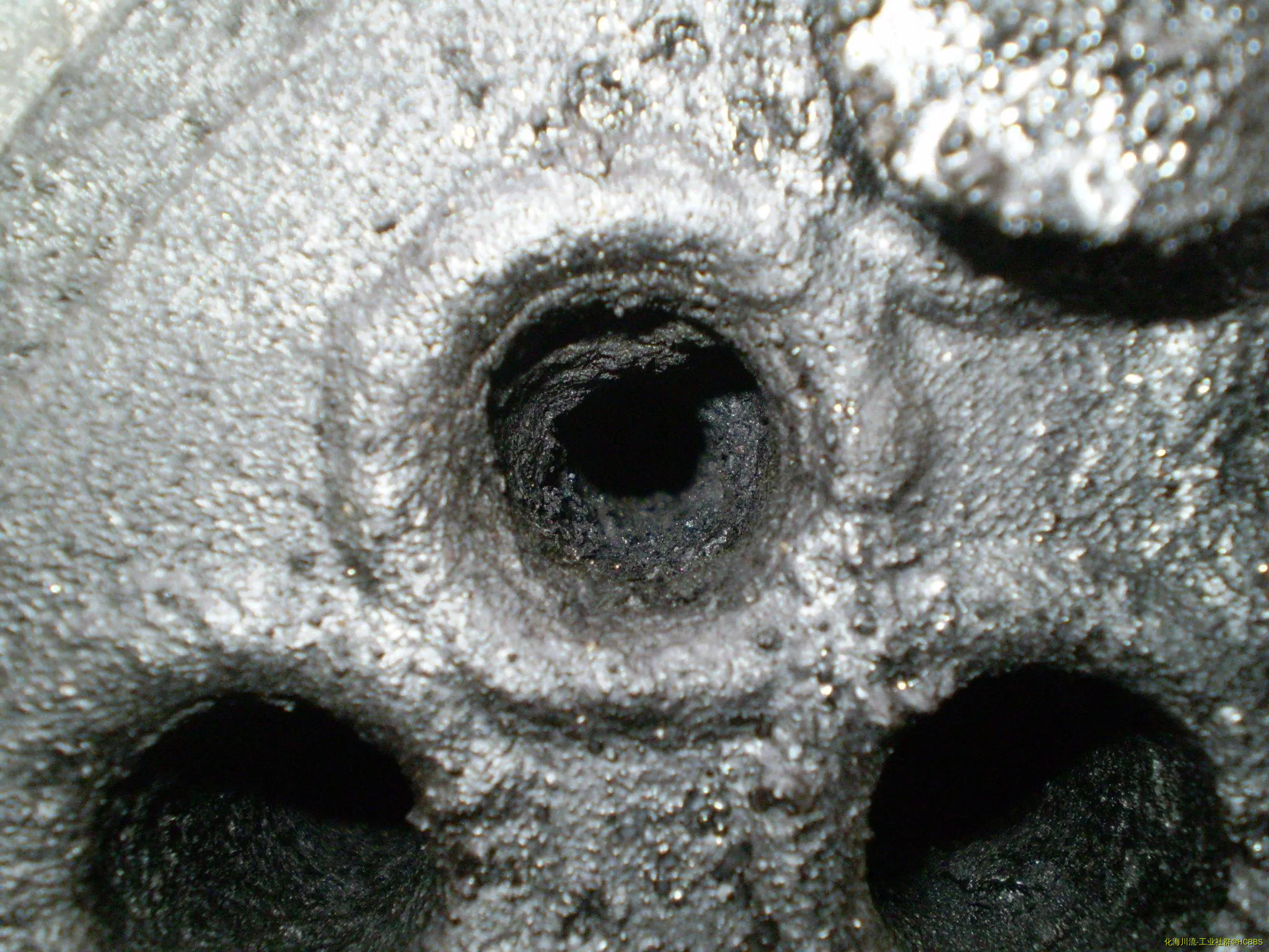

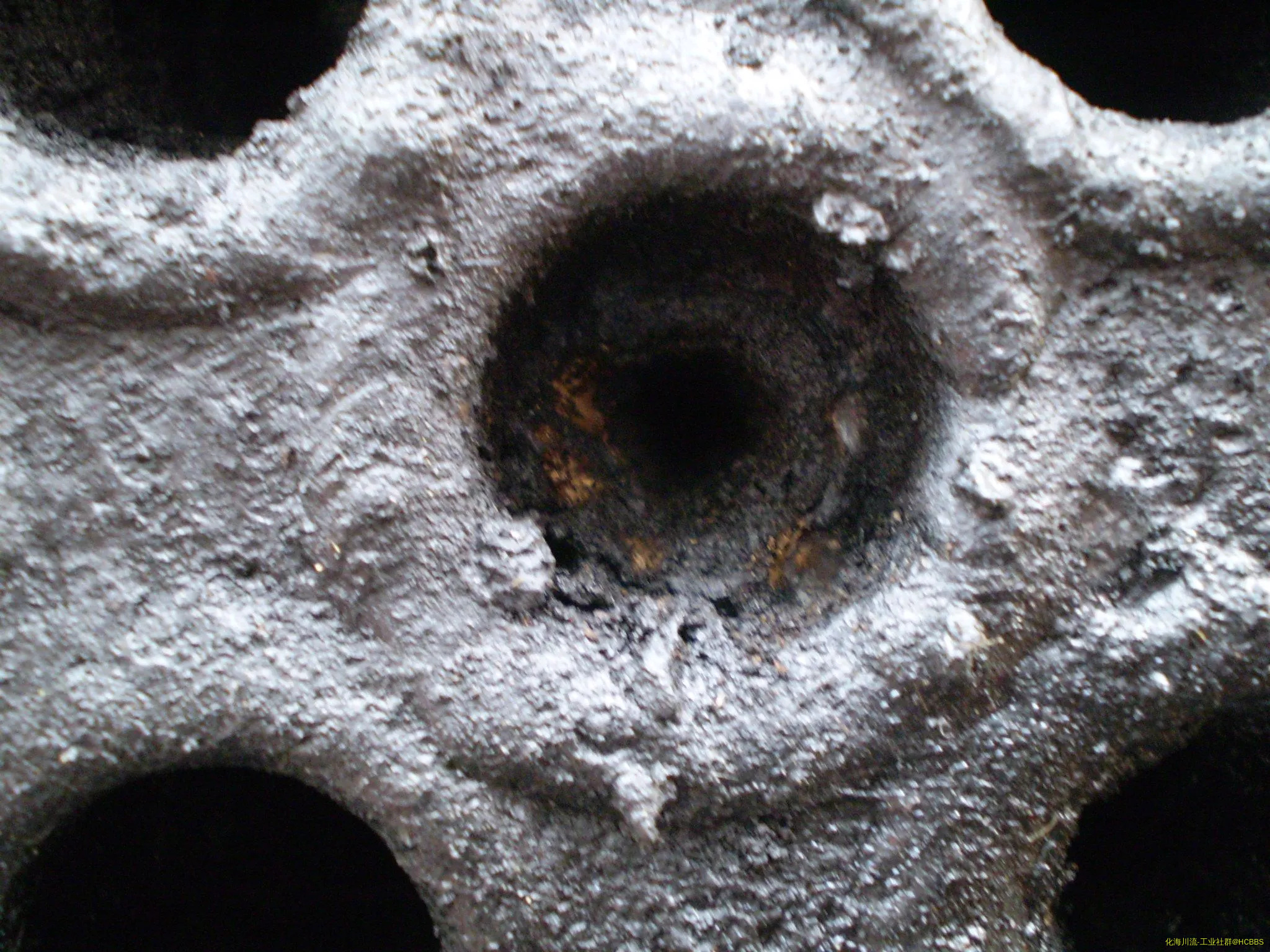

         以下图片是石油化工常减压减四线采暖水换热器管束。型号为YB800-175-16/16-4,管束材质10#钢。使用条件为,管程为采暖水、壳程减四线;使用温度管程为95度、壳程为181度;压力管程为0.65MPa、壳程0.65MPa。该管束使用近2年多,一是采暖水的存在较大的腐蚀,另外减四线         由于受环烷酸的腐蚀,是换热管腐蚀穿孔,减四线在管束存留,造成管内壁结焦严重,甚至把换热管堵死。
       常减压减四线油作为炼油过程中的一个产物,常减压减四线油通常被用作润滑油原料。其成分中可能包含一些能够引起腐蚀的物质。例如,原油中的氯化物(如CaCl2、MgCl2)和环烷酸等化合物在特定条件下会对金属设备产生腐蚀作用。

该换热器管束因采暖水腐蚀和减四线油(含环烷酸)腐蚀而穿孔,导致减四线油残留在管内,造成结焦堵塞。  这主要是因为10#钢材质在95度高温、含腐蚀性物质的采暖水和减四线油的共同作用下,抗腐蚀性能不足。
