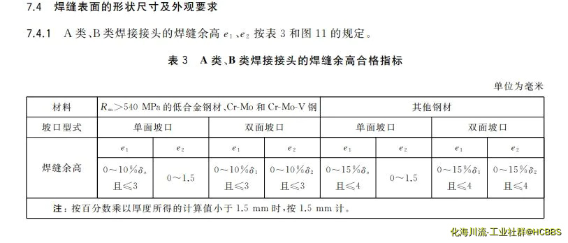

[推荐] 低温容器焊缝可以有余高吗
855 |2
低温的定义
SH/T3525-2015 《石油化工低温钢焊接规范》中对低温的定义如下:根据有关资料,低温钢的定义温度有-10℃、-20℃、-29℃、-20℃~-269℃。日本标准中规定 -10℃为低温,西德的DIN标准定义低温用钢工作温度在-20℃~-269℃之间,也有的资料提到-40℃为低温。美国的ASME规范对低温没有明确的定义,但它将-20F(-29℃)作为一个控制指标,无论对于容器还是管道都是一致的。GB150对低温压力容器的定义是低于或等于-20℃,GB50517《石化金属管道工程施工质量验收规范》规定低温管道为设计温度小于-29℃,所以在本规范中就不作统一的规定,当进行容器的焊接时,以低于或等于-20℃作为低温容器,当进行管道的焊接时,以小于等于-29℃作为低温管道。
低温容器的焊缝余高
SH/T3525-2015 《石油化工低温钢焊接规范》中9.1.3对焊缝余高的要求如下:a) 低温钢容器对接接头焊缝余高应不大于壁厚的10%,且不大于3mm;b) 管道对接接头,当接头中较薄壁厚小于或等于6mm时,外表面焊缝余高应不大于1.5mm,当管道接头中较薄壁厚大于6mm时,外表面焊缝余高应不大于2.5mm;c) 对接接头内表面焊缝宜与内壁平齐;d) 角焊缝应圆滑过渡,否则应进行打磨处理。
