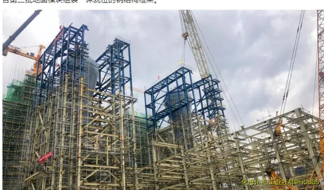

2021年9月13日,广东石化80万吨/年全密度聚乙烯装置一二线反应三层框架吊装就位,这是该项目第二批地面模块组装一体就位的钢结构框架。

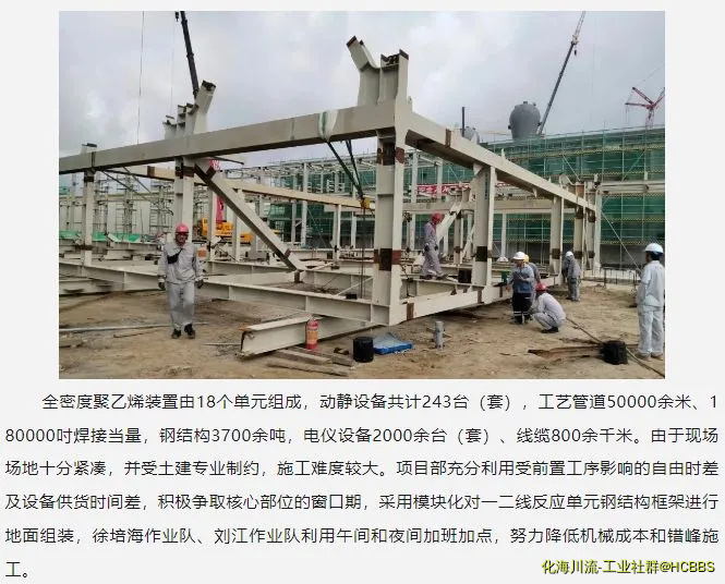

广东石化80万吨/年全密度聚乙烯装置一二线反应框架单线重量443吨,每组模块长14.58米、宽3米 、高19.5米、重49.6吨。受前期反应器吊装影响,反应单元地下仍有部分基础无法施工。如何在大件就位后快速完成钢结构,为后续其他专业提供作业面成了项目部下一步施工的考虑重点。为加快施工进度,经讨论研究,项目部决定在反应框架二层结构安装的同时,将三层钢结构、梯子、平台、护栏等在地面展开模块化预制,采取整体吊装的方式进行施工。实现二层和三层的钢结构同步施工,这一方案使得工期缩短了20天左右。
为确保材料满足现场施工需求,项目部专门编制了材料需求计划。针对施工场地狭小、材料存放不便的情况,项目部通过总包与钢结构厂家召开的对接会,就材料的生产情况和现场的需求时间进行对接、交底,以确保材料按时、按需供应,努力做到材料随到随用,不过多堆积和占地的同时,又确保了材料满足施工需求。
