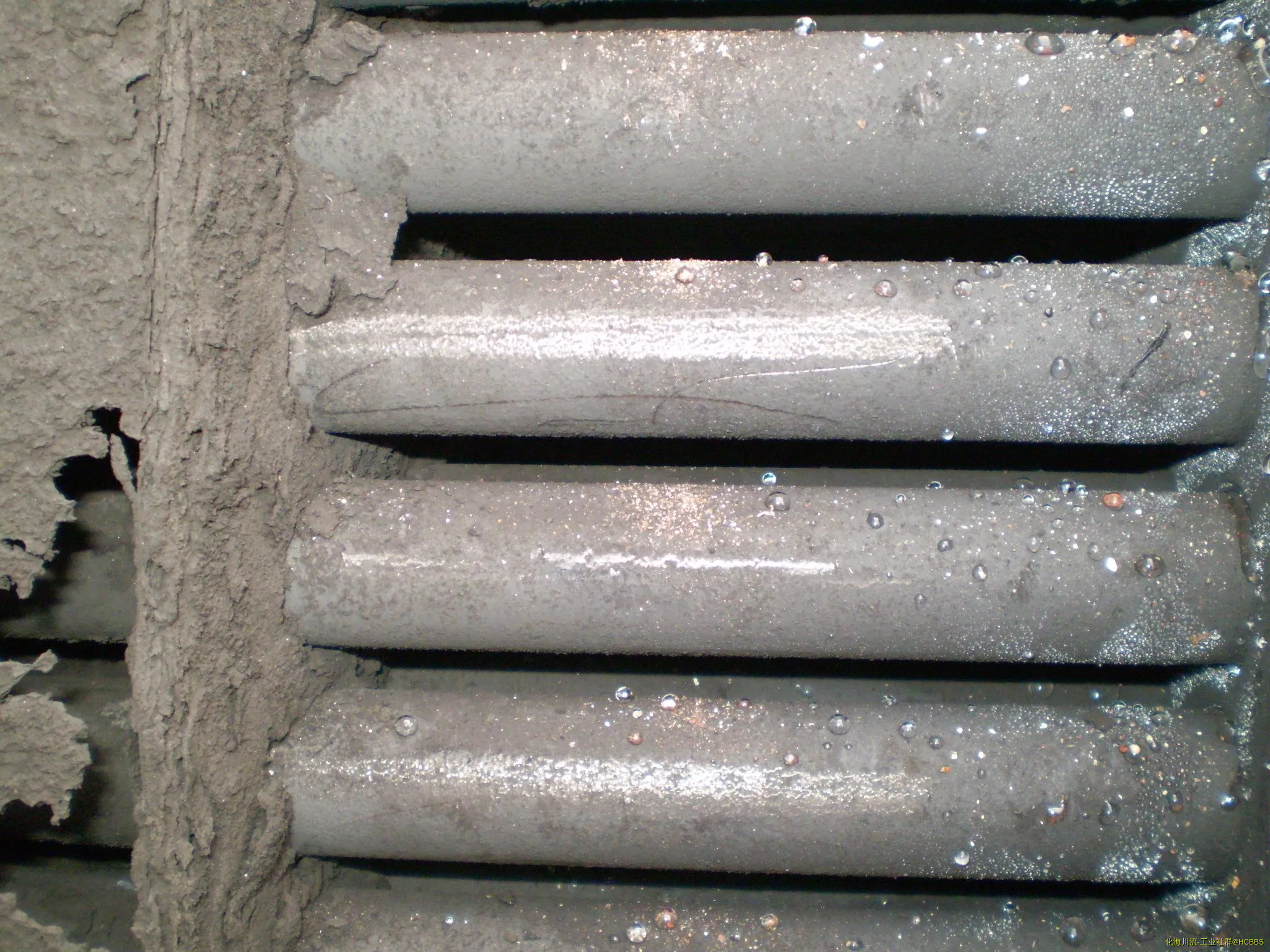

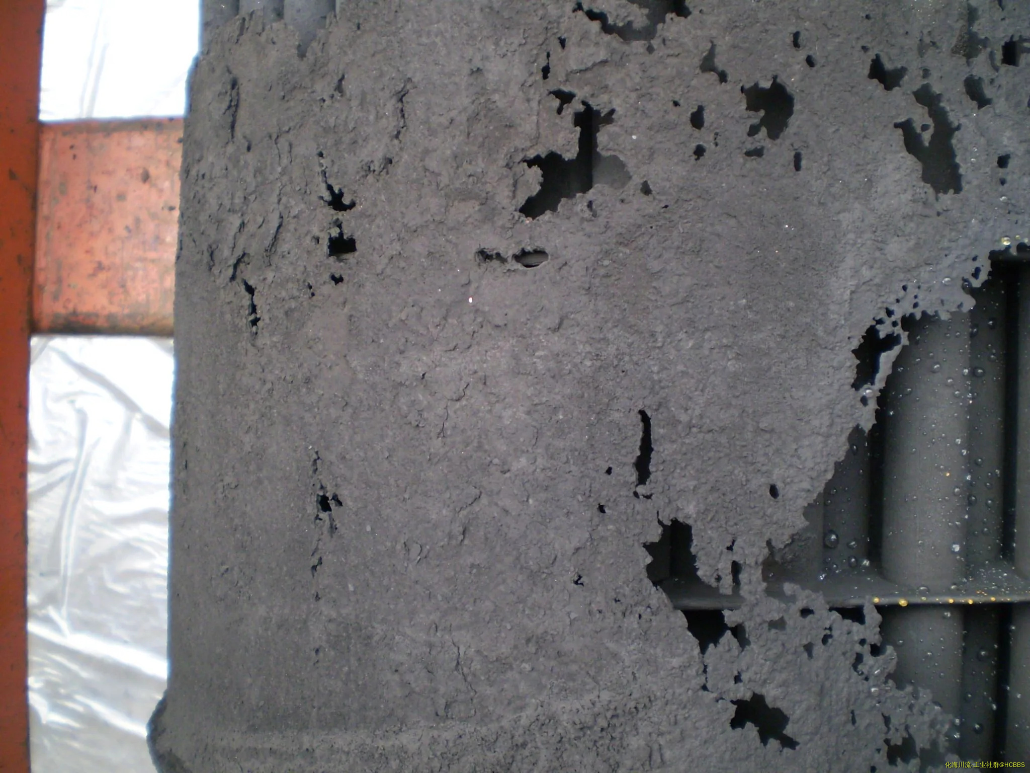

       以下图片是石油化工常减压初底油减四线换热器管束。型号为FB700-60-40-2,管束材质10#钢。使用条件为,管程为初底油、壳程减四线;使用温度管程为279度、壳程为358度;压力管程为2.04MPa、壳程0.67MPa。该管束使用近2年多,管束外壁防冲板腐蚀严重,部分已经腐蚀没有,完全失效。
       减四线处于高温部位,会受到高温硫腐蚀或环烷酸腐蚀的影响。

该问题可能因为高温和硫或环烷酸的存在,导致防冲板的严重腐蚀。建议检查和更换受损的防冲板,同时考虑使用耐高温和耐腐蚀材料,以延长设备的使用寿命。
