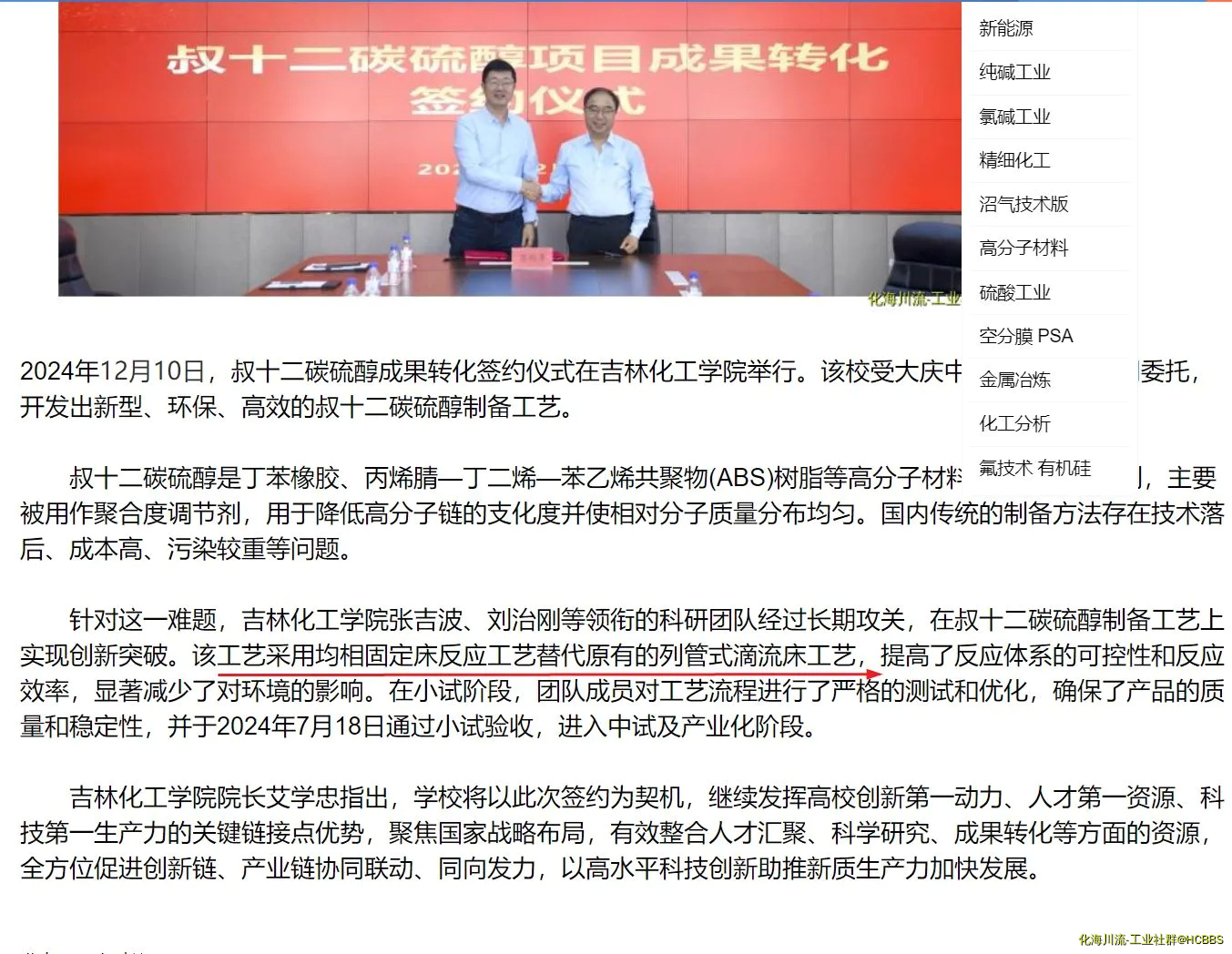

[求助] 什么是列管式滴流床工艺????
2.4K |5
【化工装备十年大发展】2095-2024叔十二碳硫醇制备工艺获突破
https://bbs.hcbbs.com/forum.php?mod=viewthread&tid=5676002
(出处: 海川化工论坛【海川网】)
发表于 2024-12-19 20:39:54
发表于 2024-12-20 15:49:46
川化VIP会员 VIP会员 | 显示全部楼层       最后访问IP重庆市
列管式滴流床工艺的定义与概述   - 列管式滴流床工艺是一种在化工领域广泛应用的反应技术,属于固定床反应器的一种特殊形式。它主要由列管组成,反应物料以液体形式从反应器顶部向下滴流,通过填充在管内的固体催化剂床层,同时在一定的温度、压力条件下与气相反应物(如果存在)发生反应。这种工艺在加氢处理、加氢裂化、氧化反应、费托合成等众多化学反应过程中发挥着重要作用。   列管式滴流床工艺的工作原理   1. 物料流动与接触方式 - 液体反应物料在重力作用下从反应器顶部均匀分布进入列管,以液滴形式向下流淌,流经固体催化剂床层。在此过程中,液体与催化剂表面充分接触,反应物分子在催化剂活性位点上发生吸附、反应和脱附等过程。如果反应体系中存在气相反应物,气相通常从反应器底部或侧面进入,与向下滴流的液体逆流或并流接触,从而实现气、液、固三相之间的高效传质和反应。 2. 反应热传递机制 - 列管式滴流床反应器的列管结构有助于热量的传递和控制。反应过程中产生或吸收的热量通过管壁传递给管外的冷却或加热介质(通常为水或导热油),从而维持反应温度在合适的范围内。这种传热方式能够有效地防止反应过程中出现局部过热或过冷现象,保证反应的稳定性和选择性。对于放热反应,及时移走热量可以避免催化剂因过热而失活,同时有利于提高反应的转化率和产物质量;对于吸热反应,则可以通过管外加热介质提供所需的热量,促进反应顺利进行。   列管式滴流床工艺的关键组成部分   1. 列管 - 列管是反应器的核心部件,通常由耐腐蚀、耐高温的金属材料(如不锈钢、合金钢等)制成。列管的管径、管长和管数根据具体的反应工艺要求和生产规模进行设计。较小的管径有利于提高液体分布的均匀性和传热效率,但会增加设备成本和压力降;较大的管径则可能导致液体分布不均和传热效果下降。管长的选择需要综合考虑反应动力学、催化剂床层高度和压力降等因素。管数的确定则与反应器的处理能力相关。 2. 催化剂床层 - 填充在列管内的催化剂床层是实现化学反应的关键区域。催化剂的种类和性质根据反应类型和目标产物的要求进行选择。例如,在加氢反应中常用的催化剂有贵金属催化剂(如铂、钯等)和非贵金属催化剂(如镍、钼等),它们能够有效地促进不饱和化合物的加氢饱和反应。催化剂颗粒的大小、形状和机械强度也会影响反应性能。较小的催化剂颗粒可以提供更大的比表面积,有利于反应物分子的吸附和反应,但会增加床层的压力降;较大的颗粒则可能导致传质阻力增大,降低反应速率。因此,需要在催化剂活性和床层压力降之间进行权衡优化。 3. 液体分布器 - 液体分布器位于反应器顶部,其作用是将进入反应器的液体反应物料均匀地分布到各个列管中。良好的液体分布对于保证反应的均匀性和高效性至关重要。液体分布器的设计形式多样,常见的有喷头式、多孔板式、管式等。喷头式分布器通过特殊设计的喷头将液体分散成细小的液滴;多孔板式分布器利用板上的小孔使液体均匀流下;管式分布器则通过一系列的管道将液体分配到各个列管入口。无论采用何种形式,液体分布器都需要具备良好的抗堵塞性能、均匀分布能力和较低的压力降,以确保长期稳定运行。 4. 气液分离器(如果需要) - 在气液两相反应体系中,反应器底部通常配备气液分离器。其功能是将反应后的气液混合物进行分离,使气相产物和未反应的气相反应物从顶部排出,液相产物(可能含有未反应的液体反应物和溶解的气体)从底部排出。气液分离器的设计需要考虑分离效率、压力降和操作弹性等因素,常见的气液分离器有重力式、离心式和填料式等。重力式气液分离器依靠重力作用使气液两相自然分层;离心式气液分离器利用离心力将液体甩向器壁,实现气液分离;填料式气液分离器则通过填料增加气液接触面积,促进气液分离过程。   列管式滴流床工艺的优点   1. 高转化率和选择性 - 由于液体和气体反应物与催化剂的接触良好,反应物分子能够在催化剂表面充分反应,从而实现较高的转化率。同时,通过选择合适的催化剂和反应条件,可以有效地控制反应路径,提高目标产物的选择性。例如,在石油炼制中的加氢裂化过程中,列管式滴流床工艺能够将重质油转化为轻质油,并且在催化剂的作用下,使产物中具有特定碳数范围的烃类化合物含量增加,提高了汽油、柴油等轻质油品的质量和收率。 2. 良好的传热性能 - 列管结构提供了较大的传热面积,使得反应热能够及时传递出去或补充进来,有利于维持反应温度的稳定。这对于放热剧烈或对温度敏感的反应尤为重要。例如,在一些氧化反应中,如对二甲苯氧化生产对苯二甲酸的过程,反应放热强烈,如果不能及时移走热量,会导致反应失控,甚至引发安全事故。列管式滴流床反应器通过有效的传热机制,可以将反应温度控制在合适的范围内,保证反应的安全、稳定进行,同时提高产物的质量和收率。 3. 适用于多种反应体系 - 该工艺可以处理气液固三相反应体系,并且能够适应不同的反应类型,如加氢、氧化、酯化、烷基化等。这使得它在石油化工、精细化工、制药等众多行业中得到广泛应用。例如,在制药行业中,许多药物中间体的合成涉及复杂的多相反应,列管式滴流床工艺可以为这些反应提供合适的反应环境,实现高效、绿色合成。   列管式滴流床工艺的缺点   1. 催化剂床层压降较大 - 随着反应的进行,催化剂颗粒可能会发生破碎、积炭等现象,导致床层空隙率减小,流体阻力增加,从而使床层压降增大。较大的压降不仅会增加能耗,还可能影响反应的正常进行。为了降低床层压降,需要选择合适的催化剂颗粒形状和大小,优化催化剂装填方式,并定期对催化剂进行再生或更换。 2. 液体分布不均问题 - 如果液体分布器设计不合理或在运行过程中出现堵塞等问题,会导致液体在列管内分布不均匀。部分列管可能液体流量过大,造成催化剂床层局部淹塔,影响气体与液体的接触和反应;而部分列管可能液体流量过小,导致催化剂不能充分发挥作用,降低反应效率。因此,液体分布器的设计、制造和维护是保证列管式滴流床工艺正常运行的关键环节之一。 3. 放大效应明显 - 在将实验室规模或小试规模的列管式滴流床反应器放大到工业生产规模时,由于反应器尺寸、流体力学特性、传热传质规律等因素的变化,往往会出现放大效应,即反应性能不能按照预期的比例放大。这需要在放大过程中进行充分的研究和优化,包括反应器结构设计、工艺参数调整、流体分布模拟等方面的工作,以确保工业装置的稳定运行和良好性能。   列管式滴流床工艺的应用领域   1. 石油炼制工业 - 在石油炼制中,列管式滴流床工艺广泛应用于加氢处理和加氢裂化过程。加氢处理可以去除石油馏分中的硫、氮、氧等杂质,同时对不饱和烃进行加氢饱和,改善油品质量,满足环保法规要求。加氢裂化则将重质石油馏分转化为轻质油品,如汽油、柴油和航空煤油等,提高了石油资源的利用率。例如,在柴油加氢精制过程中,通过列管式滴流床反应器中的催化剂作用,柴油中的硫含量可以降低到很低的水平,减少了柴油燃烧过程中对环境的污染,同时提高了柴油的十六烷值,改善了燃烧性能。 2. 化学工业 - 在化学工业中,该工艺用于多种有机合成反应。例如,在苯乙烯生产过程中,乙苯通过列管式滴流床反应器进行脱氢反应生成苯乙烯。反应过程中,乙苯蒸汽在催化剂床层上发生脱氢反应,生成苯乙烯和氢气,同时通过控制反应温度、压力和空速等条件,可以提高苯乙烯的选择性和收率。此外,在一些精细化工产品的合成中,如香料、医药中间体等,列管式滴流床工艺也发挥着重要作用,能够实现高效、高选择性的合成反应,提高产品质量和经济效益。 3. 煤化工领域 - 在煤化工中,列管式滴流床工艺用于煤制油、煤制化学品等过程。以煤制油为例,通过将煤炭气化得到合成气(一氧化碳和氢气的混合物),然后在列管式滴流床反应器中,利用费托合成催化剂将合成气转化为液态烃类燃料。这一过程为煤炭资源的清洁、高效利用提供了一种重要途径,有助于缓解石油资源短缺问题,同时减少煤炭直接燃烧对环境的污染。在煤制化学品方面,列管式滴流床工艺可以用于生产甲醇、二甲醚等基础化学品,以及通过进一步的化学反应合成其他高附加值的化学品。   列管式滴流床工艺的发展趋势   1. 新型催化剂的研发 - 随着化学工业对高性能、高选择性和长寿命催化剂的需求不断增加,研发新型催化剂是列管式滴流床工艺发展的重要方向之一。例如,开发具有更高活性和选择性的纳米催化剂,通过控制催化剂的纳米结构和组成,可以提高其催化性能,降低反应温度和压力,减少能耗。同时,研究抗中毒、抗积炭能力强的催化剂,延长催化剂的使用寿命,降低生产成本。此外,探索多功能催化剂,使其能够在同一反应体系中实现多个反应步骤,提高反应效率和产物附加值。 2. 反应器结构优化与创新 - 改进反应器的结构设计,提高液体分布均匀性和传热效率,降低床层压降,是提高列管式滴流床工艺性能的关键。例如,开发新型的液体分布器,采用先进的流体力学设计和制造技术,提高液体分布的均匀性和稳定性,减少分布器的堵塞风险。优化列管的排列方式和管径尺寸,根据反应特性和传热要求进行定制化设计,提高反应器的整体性能。此外,研究新型的反应器内构件,如改善气液两相流动的分布板、提高传热效果的强化传热元件等,进一步提升反应器的性能。 3. 过程强化技术的应用 - 引入过程强化技术,如微波辅助加热、超声强化反应、微通道反应器技术等,与列管式滴流床工艺相结合,有望提高反应速率、改善反应选择性、降低设备体积和能耗。例如,微波辅助加热可以使催化剂床层内的温度分布更加均匀,提高反应速率,同时减少热梯度对催化剂活性和选择性的影响。微通道反应器技术可以实现更高的传质传热效率,在小型化设备中实现高效反应,为列管式滴流床工艺的微型化和集成化提供可能,适用于一些小规模、高附加值产品的生产或作为实验室研究工具。 4. 智能化与自动化控制 - 随着工业自动化和智能化技术的发展,列管式滴流床工艺将朝着智能化、自动化控制方向发展。通过安装在线传感器,实时监测反应温度、压力、流量、浓度等关键参数,利用先进的控制算法和模型预测控制技术,实现对反应过程的精准控制。智能化控制系统可以根据实时监测数据自动调整工艺参数,优化反应条件,提高反应的稳定性和产品质量一致性。同时,利用大数据分析和人工智能技术,对反应过程进行故障诊断和预测性维护,提前发现潜在问题,减少设备停机时间,提高生产效率和经济效益。
