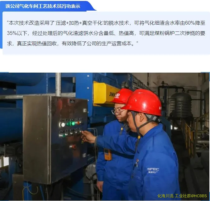

气化炉渣和细灰含水大约60%左右,如何脱水降到30%左右?国内有没有想过技术和设备?据说兖矿未来能源把炉渣进行了脱水回收,有了解详情的吗?

兖矿未来能源在气化废渣脱水技术工艺方面取得了阶段性成果。他们采用了压滤+加热+真空干化的脱水技术,成功将气化细渣含水率由60%降至35%以下。这种技术不仅降低了气化渣滤饼的水分含量,还提高了其热值,使其能够满足煤粉锅炉二次掺烧的要求,实现了热值回收和生产成本的有效降低。

具体采用了哪家设备?

“气化废渣脱水技术工艺研究”项目自2023年1月投产后,通过一系列技术改造和升级,2023年6月通过了未来能源和中国联合工程有限公司共同组织的168小时性能考核,期间设备工况保持平稳运行,负荷达100%以上,渣饼含水量平均34.15%,平均处理能力25.95吨/小时,电耗、仪表空气公用工程消耗均低于设计指标,取得了阶段性成果。
项目实施期间,荣获国家发明专利“一种降低污泥细渣含水率的板框过滤系统及过滤方法”及实用新型专利“一种板框过滤机辅助下料系统”各一项。 image.webp
