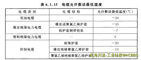

冬季电缆敷设施工,可以搭暖棚、选用耐低温电缆,还有其它好的方法吗?

在冬季电缆敷设施工时,可以采取以下措施:
1. 搭建保暖棚:为了保证施工环境温度,确保材料和设备不受低温影响,可以搭建保暖棚并使用加热设备。
2. 选择耐低温电缆:使用特别设计的耐低温电缆,这种电缆能够在低温环境下保持良好的柔韧性和抗裂性。
3. 预加热电缆:在敷设前对电缆进行预加热,提高其温度,以降低因低温引起的脆性和硬化。
4. 施工时间调整:尽量选择温度相对较高的时间段进行施工,避开极端低温的时段。
5. 控制敷设速度:在低温条件下应适当降低敷设速度,确保质量。
通过以上措施,可以有效地进行冬季电缆敷设施工,减少低温对施工质量的影响。
