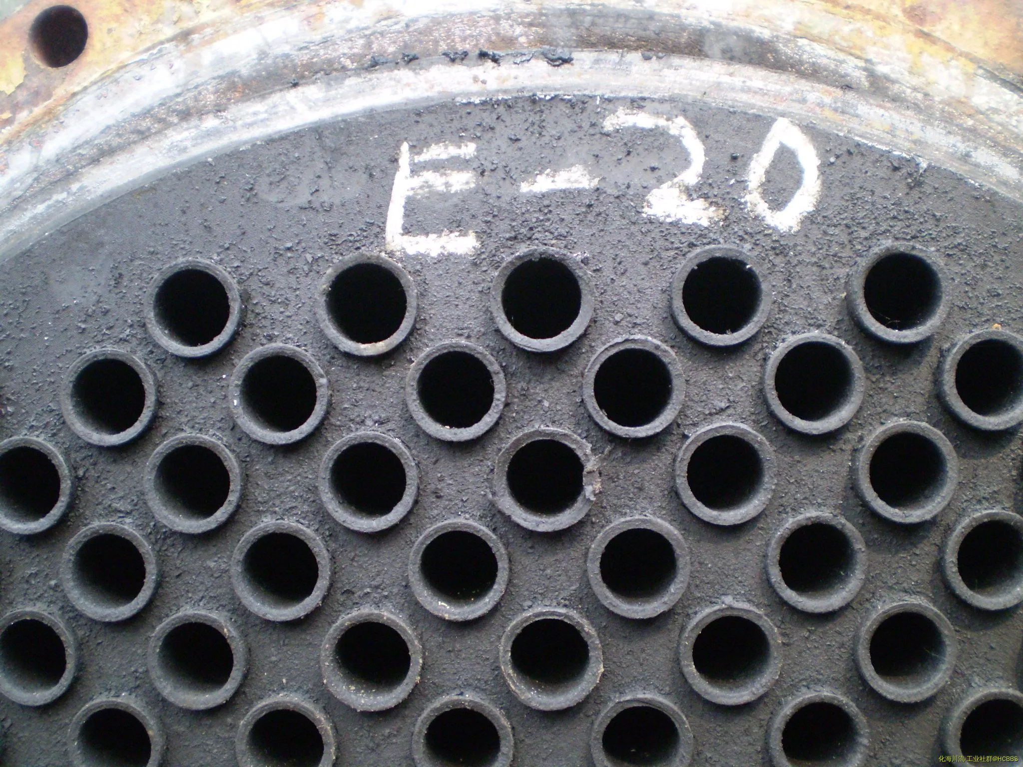

[原创] 石油化工常减压减顶减四线换热器管束外壁会出现点腐蚀
2.6K |4
        以下图片是石油化工常减压减顶减四线换热器换热器管束,使用条件为,管程为原油、壳程减四线;使用温度管程为173度、壳程为307度;压力管程为0.52MPa、壳程0.66MPa。管束材质为10#钢。该管束使用近2年多壳程出现较多的点蚀坑。
        减四线是从减压塔的下部提取出来的第四种馏分,馏分具有较高的沸点,因为它包含了原油中较重的成分,减四线具有较高的沸点。这样的条件下会发生环烷酸的腐蚀。
