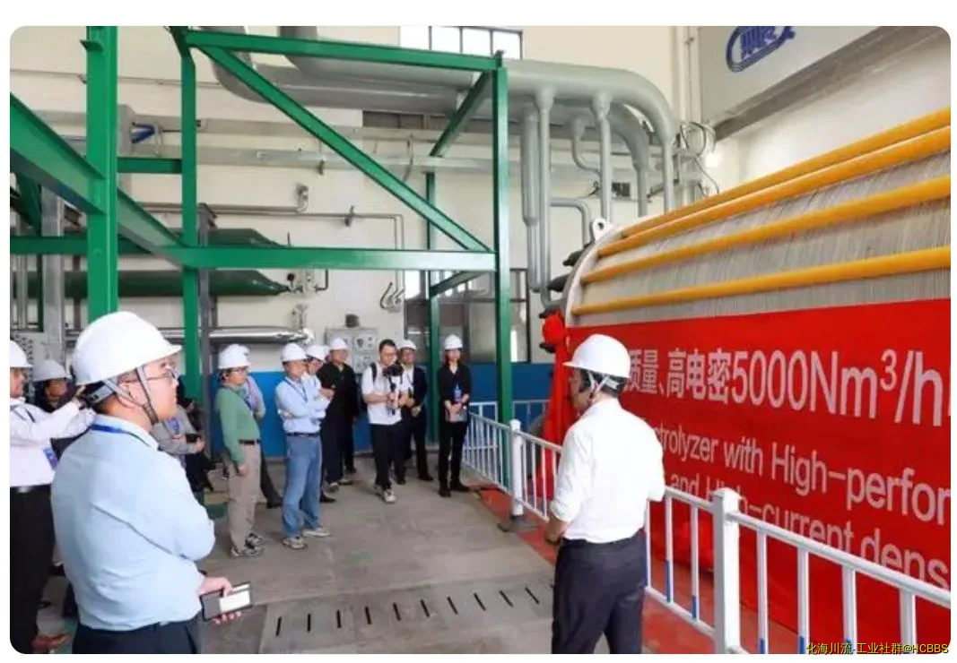

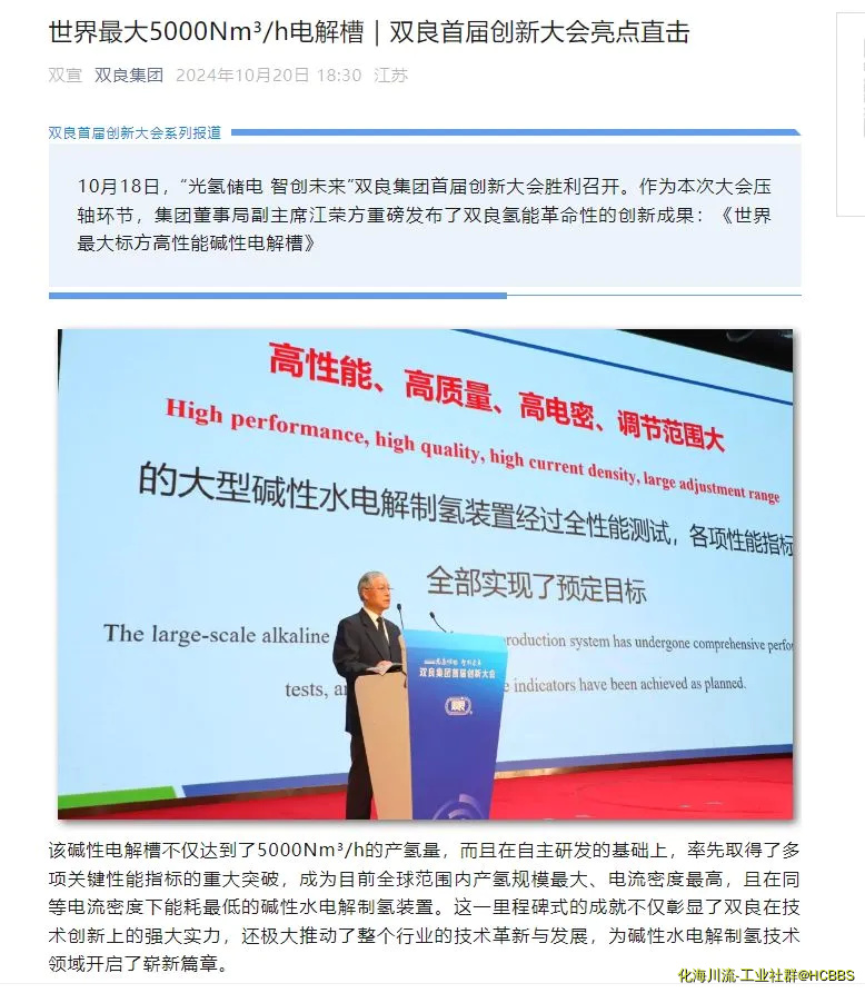

2024年10月18日,“光氢储电 智创未来”双良集团首届创新大会在江阴国际大酒店盛大开幕。二百余位专家学者、业内精英齐聚一堂,探讨清洁能源行业发展趋势,共话产业创新未来。
会上,双良与南京理工大学、上海交通大学、中国科学院山西煤炭化学研究所共同成立“光储氢氨醇一体化及应用创新联合体”。

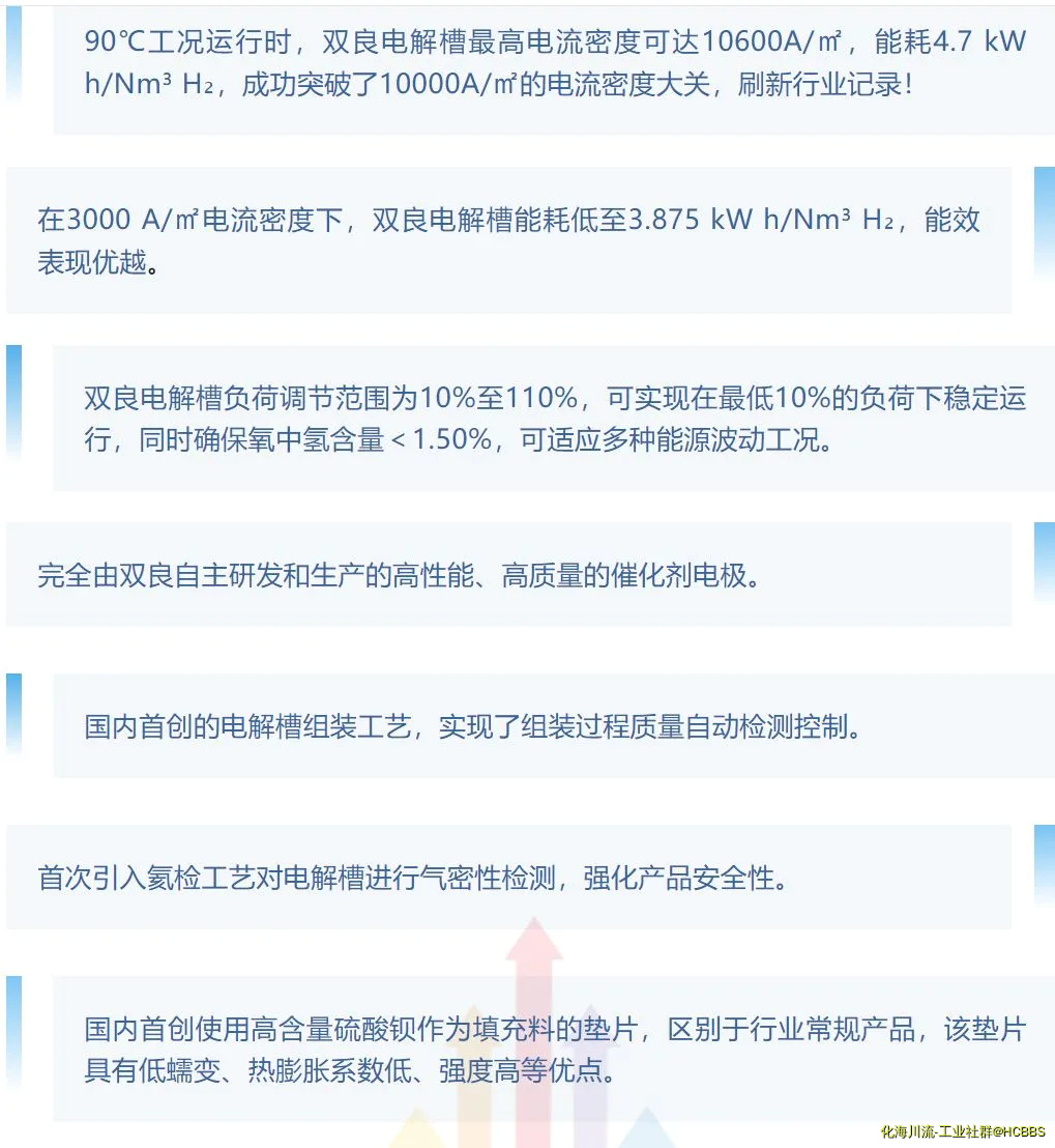

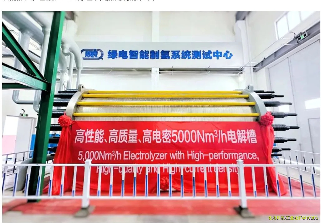

在技术分享部分,双良呈现了自身在氢能、储能、绿电应用与智能化领域的最新创新成果,重磅发布自主研发的5000Nm³/h碱性水电解槽,产品具备高性能、高质量、高电密、调节范围大等特点,是世界目前产氢最大、电流密度最高、在同等电流密度下能耗最低的碱性水电解制氢装置。
在90摄氏度工况运行时,双良电解槽最高电流密度可达10600A/㎡,能耗4.7 kW h/Nm³ H₂;在3000 A/㎡电流密度下,双良电解槽能耗低至3.875 kW h/Nm³ H₂;产品最低运行负荷可降至10%,并保持氧中氢含量<1.50%。多项关键技术指标的突破,彰显出双良在绿电制氢装备领域的强大创新实力,推动氢能行业技术发展再上新台阶。
